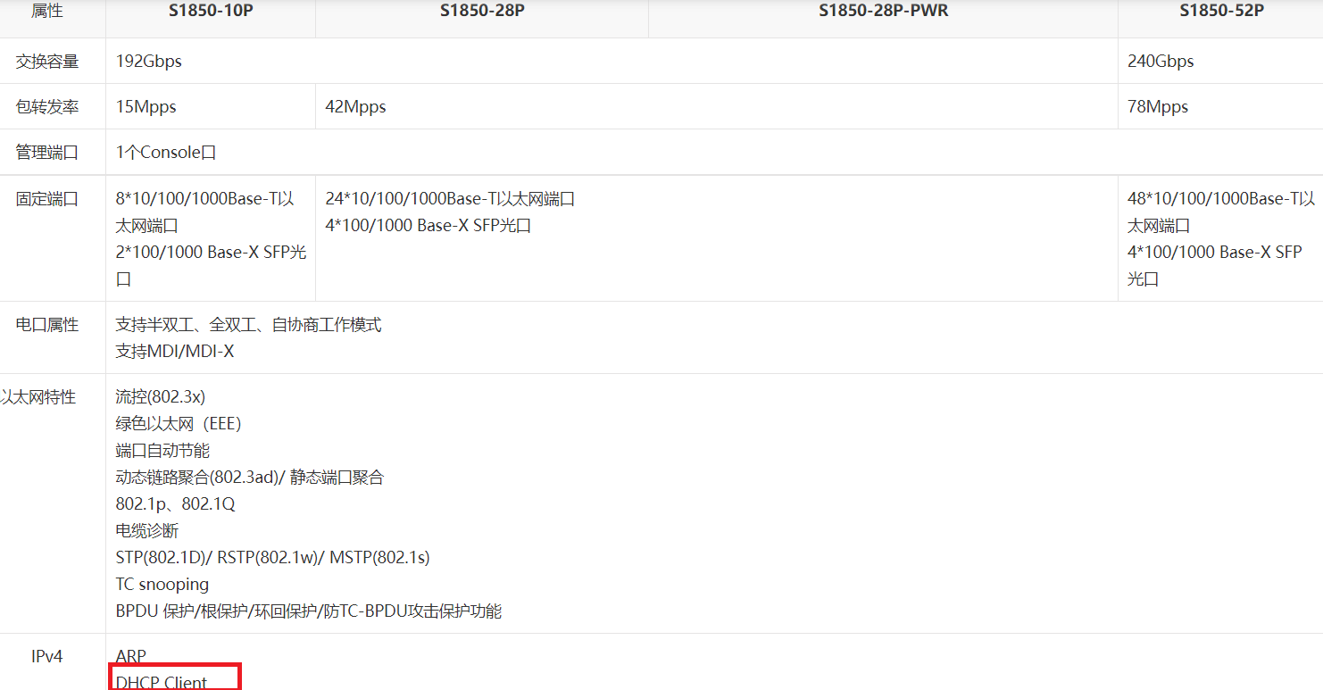

你这个交换机不支持dhcp
粉丝:32人 关注:11人
S1850好像不支持dhcp sever特性,只支持做为dhcp客户端。官网参数和配置指导都没看到相关记录。建议你先向供货商确认一下。
配置指导:
https://www.h3c.com/cn/d_201810/1119903_30005_0.htm
