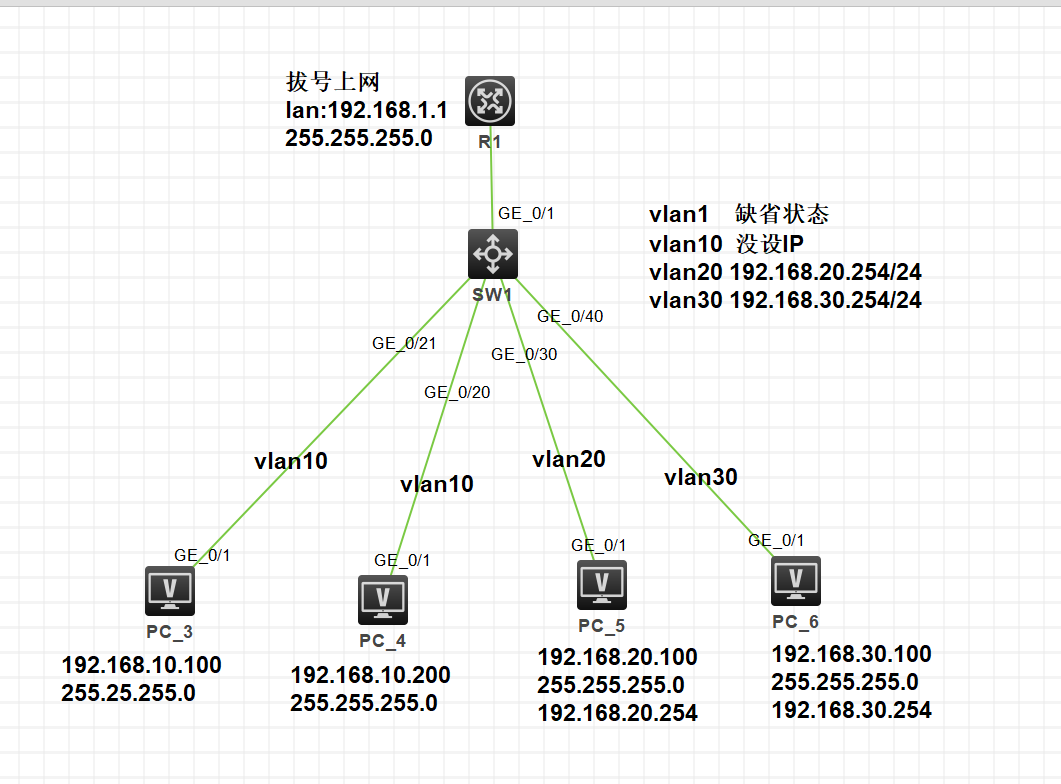

小白求教 :
1、没有R1的情况下,是不是可以把VLAN10下的端口理解成一台傻瓜式交换机?对网络有何影响?
2、连接上R1后,需要下面的所有PC都能上网(且VLAN10不与其他VLAN进行通信),分别要做哪些配置与设置?

1、有没有R1的情况下和VLAN10下的端口理解成一台傻瓜式交换机 这没有关系
2、首先你的vlan 10 都没有配置网关地址,已经不能和其他vlan 通信了,如果vlan 10 配置网关了,并且和vlan 20 30 都在一个交换机上,那么使用ACL做vlan 间隔离。
    交换机上配置默认路由指向路由器
    路由器回指明细路由到核心交换机,路由出口配置NAT,默认路由指向网关
假设你路由器和交换机使用互联地址,192.168.1.1 交换机上地址192.168.1.2
那么交换机上配置默认路由 ip route-s 0.0.0.0 0.0.0.0 192.168.1.1
路由器上指向交换机的路由,ip route-s 192.168.20.0 255.255.255.0 192.168.1.2
                                            ip route-s  192.168.30.0 255.255.255.0 192.168.1.2

交换机上配置默认路由指向路由器 路由器回指明细路由到核心交换机,路由出口配置NAT,默认路由指向网关 能把这两条的配置写一下么 ?谢谢!

是的,vlan10 没有网关默认不能与别的vlan通信,sw与r1三层互联配置默认路由指向r1,r1回指路由并配置nat、默认路由出去
能把后面的配置写一下么 ?指上网部分的,谢谢!
