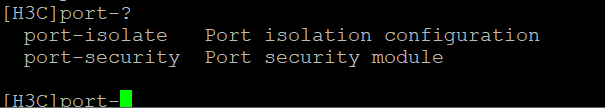

华三5820交换机怎么配置端口组,port- 后面加?没有group

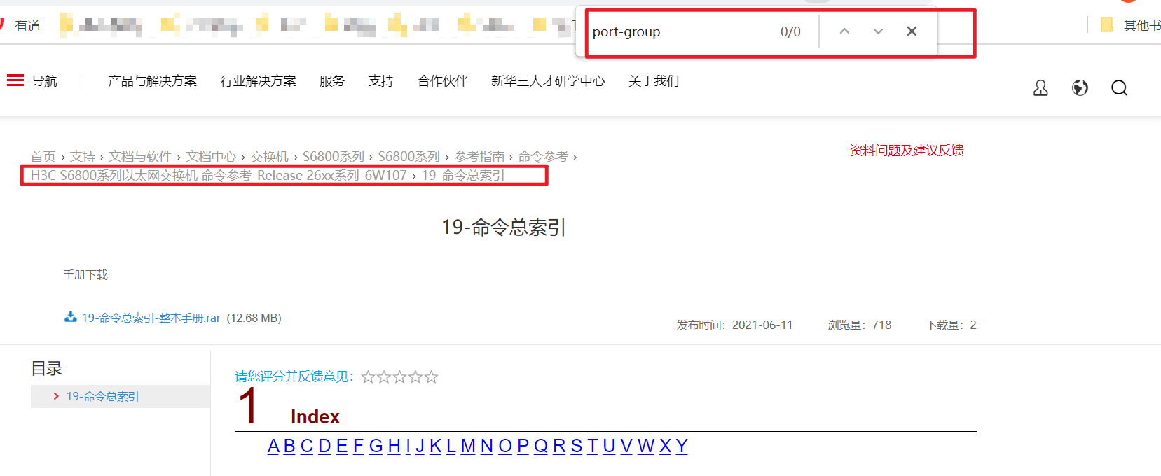

在官网68交换机命令总索引下搜索port-group也没找到!

使用int rang g1/0/1 to g 1/0/48即可

如果创建group组时无法执行命令的交换机都是不支持的,有的交换机通过升级或打补丁就可以实现,但是大部分都是不支持的
