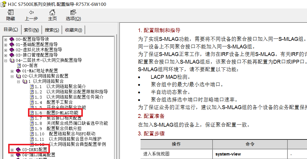

粉丝:32人 关注:11人
h3c支持两个这方面的技术:
S-MLAG和DRNI
