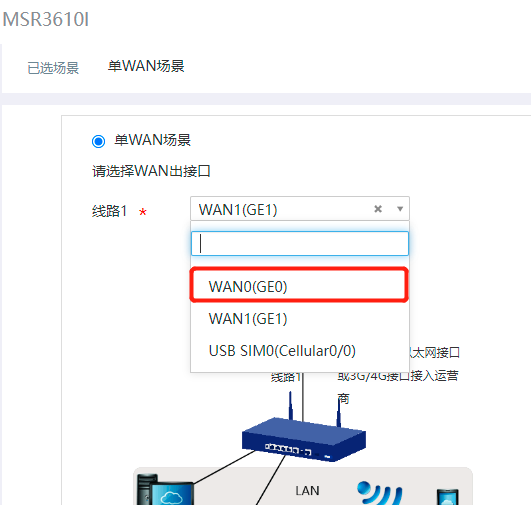

MSR3610WAN口设置成LAN口
2022-06-01提问
  • 1收藏,2583浏览
WEB页面设置单WAN口模式,然后在WEB页面上添加LAN ge1但是我查看配置,GE0/1模式还是route
粉丝:9人 关注:0人
这个设备默认的三层口不支持切成二层口使用,不用尝试了,在命令行切完之后接口是不通的
知了小白
粉丝:人 关注:人
LAN口可以是route 三层口
要修改成bridge口的时候会报错提示不支持
zhiliao_Zgg 发表时间:2022-06-01 更多>>
三层口划不了VLAN吧
粉丝:105人 关注:1人
默认就是route模式
切换二层模式
int g 1/0/1
port link-mode bri
zhiliao_8g4UCc 知了小白
msr3610三层口不支持切成二层口
 [MSR3610]   interface GigabitEthernet 0/5
[MSR3610-GigabitEthernet0/5]     port link-mode bridge
The configuration of the interface will be restored to the default. Continue? [Y/N]:y
The operation is not supported.
#上面提示不支持
