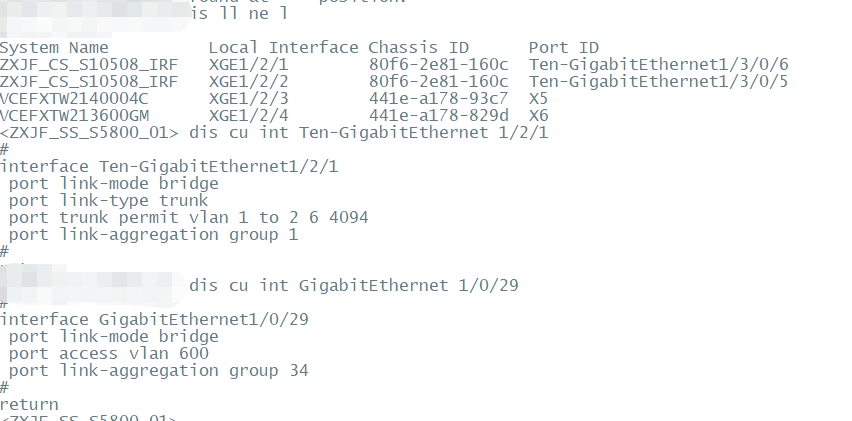

此交换机接入服务器端口都是vlan 600
在核心交换机看主机mac是通过vlan6学到的

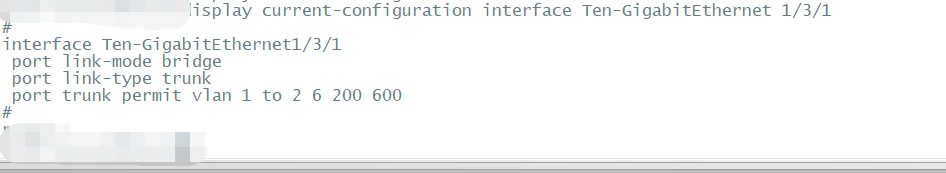

交换机也没有找到 Ten-GigabitEthernet1/3/1
beibei 六段
粉丝:1人 关注:1人
这个口是trunk口,放通了vlan6,有报文从这个tag来就会学到mac没问题
你的截图只有1/0/29是access 600,其它都不是,你服务器接的是哪个口
