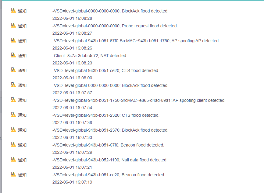

能详细说说该怎么办吗?ap掉的特别多,没调过这个ac,很闹挺
您好,参考
flood authentication命令用来开启认证请求帧泛洪攻击检测功能。
undo flood authentication命令用来关闭认证请求帧泛洪攻击检测功能。
【命令】
flood authentication [ interval interval-value | quiet quiet-value | threshold threshold-value ] *
【缺省情况】
认证请求帧泛洪攻击检测功能处于关闭状态。
【视图】
攻击检测策略视图
【缺省用户角色】
network-admin
【参数】
interval interval-value:检测认证请求帧的统计周期,取值范围为1~3600,单位为秒,缺省值为60秒。
quiet quiet-value:发送告警信息后的静默时间,取值范围为5~604800,单位为秒,缺省值为600秒。在静默期间,设备在统计周期内收到的认证请求帧即使达到触发告警阈值,设备也不会发送告警信息。
threshold threshold-value:检测认证请求帧达到触发阈值,取值范围为1~100000,缺省值为50。当设备在一个统计周期内检测到的认证请求帧达到触发阈值,即判定设备受到认证请求帧泛洪攻击,设备会发送告警信息。
【举例】
# 开启认证请求帧泛洪攻击检测功能,统计周期为100秒,触发告警阈值为100,静默时间为360秒。
<Sysname> system-view
[Sysname] wips
[Sysname-wips] detect policy home
[Sysname-wips-dtc-home] flood authentication interval 100 threshold 100 quiet 360
