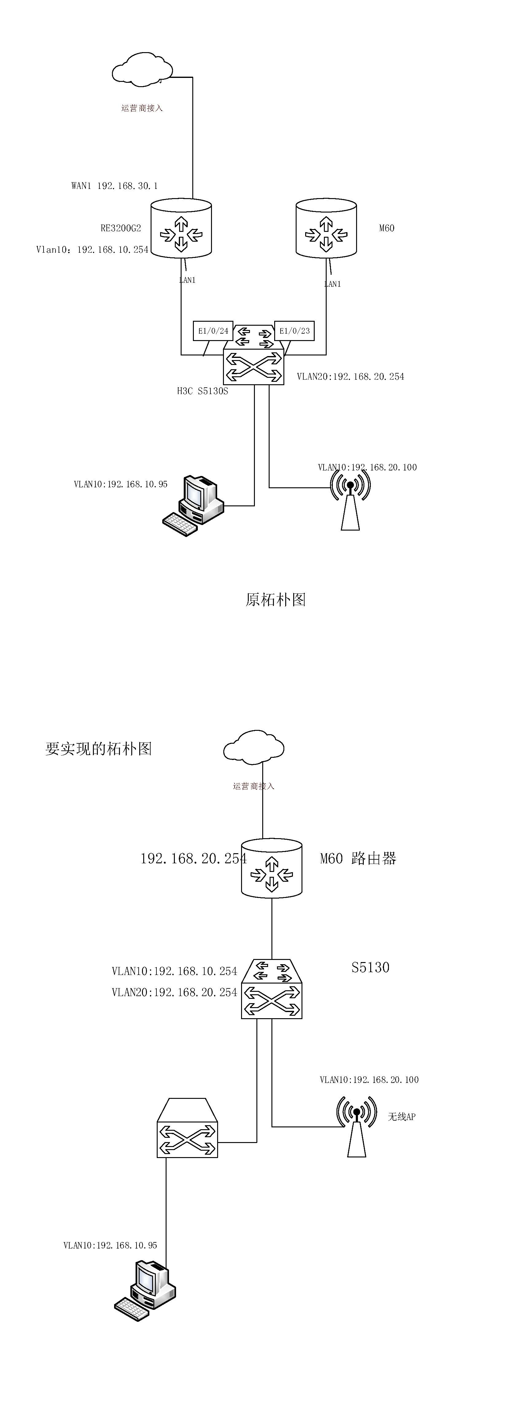

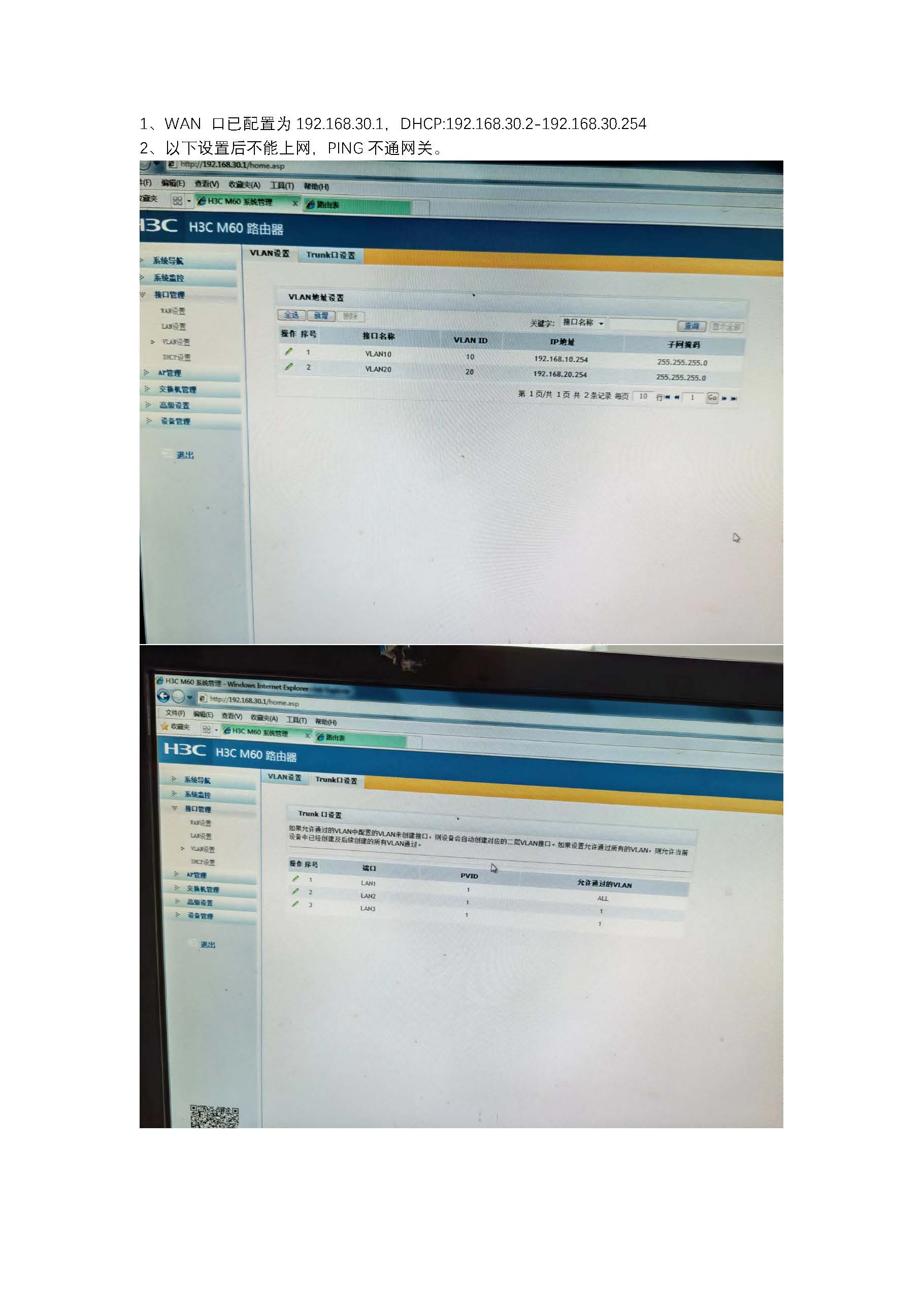

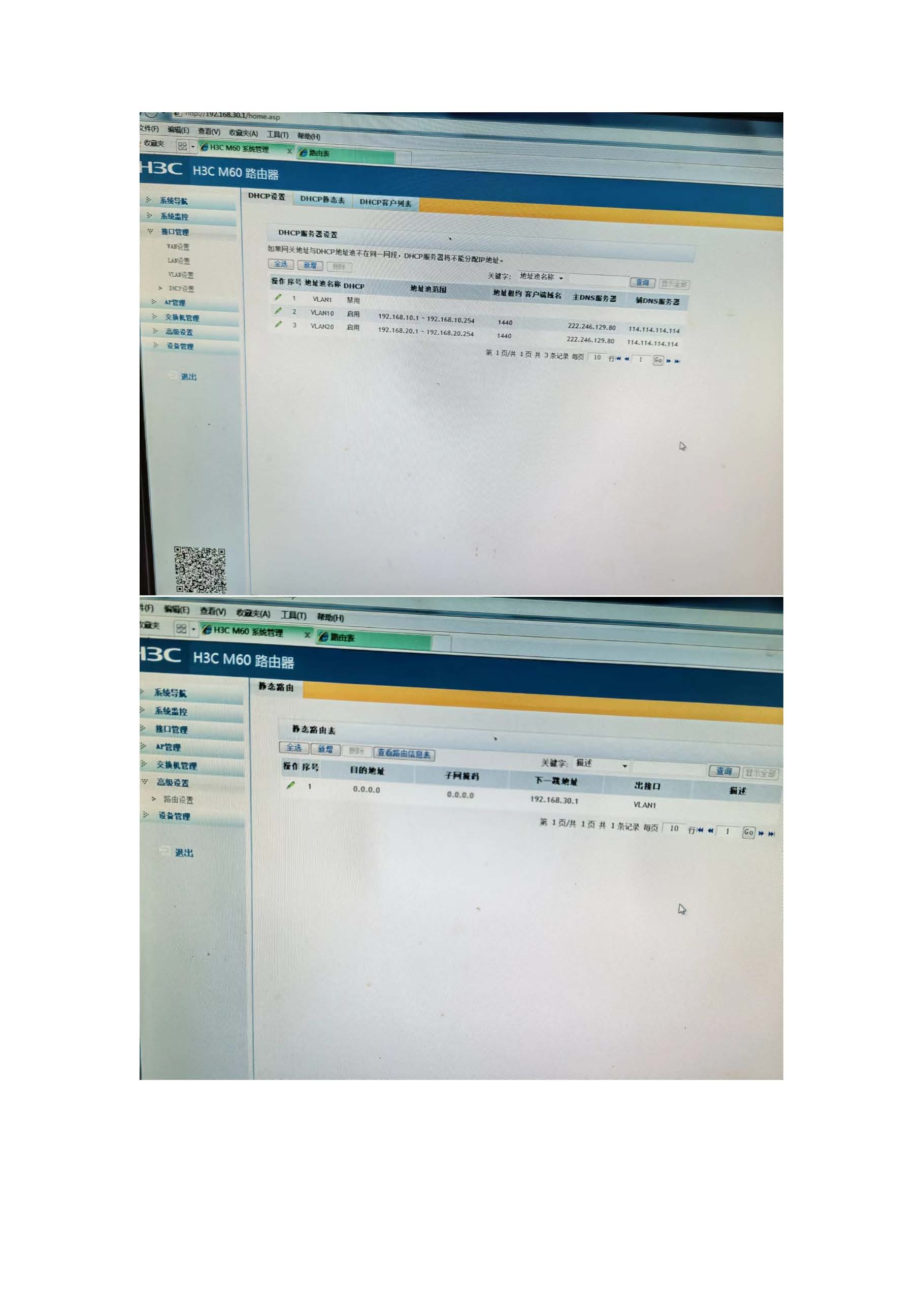

原来的感觉有点浪费,想改造一下。结果M60 S5130 接AP PC上网不通。

检查无线下发的vlan,交换机接口是否放行
