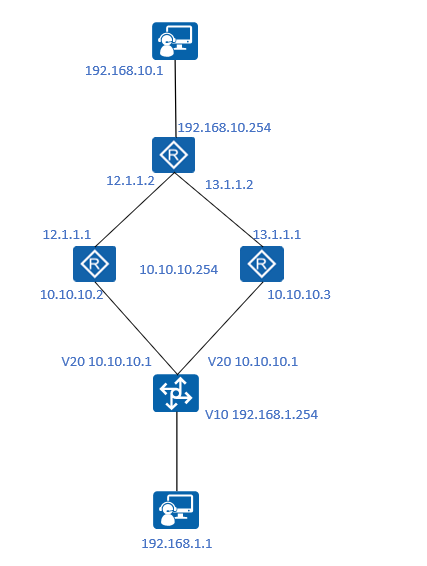

目前情况是上行链路断开切换正常,可是当连接交换机的下行链路断开之后数据回包还是去往主路由器,不去备路由器,导致无法通行

如果要实现VRRP和转发流量网桥同时切换,可以在R1和R3之间运行BFD进行二层检测,实现VRRP与其联动。
对的,因为R1和R3之间的链路正常,备份根桥是不会成为根桥的,两者的角色不变
zhiliao_8js9ks 发表时间:2022-06-01 更多>>
左边的路由器时主路由器 ,右边是备路由,您说的是让主路由器和上面连接的路由器做BFD检测吗?
zhiliao_k53J9O 发表时间:2022-06-01
