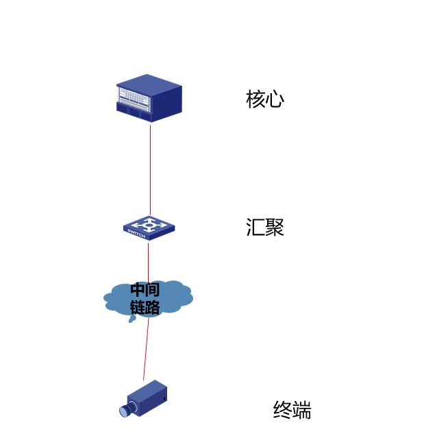

核心设备直连汇聚交换机汇聚过二层链路到前端,网关在核心设备拓扑如下图,其中在汇聚设备上起一个同网段的三层地址查看ARP又学到终端信息,并且可以ping通,在核心上也看到了ARP信息但是ping不通,核心和汇聚之间没有做安全策略配置,没有安全设备。

核心ping不通终端,有arp的话就在汇聚做流统确认不通位置

意思是核心上有终端的arp信息,但是终端不通核心是吗
只能做流通判断一下了这个

是的

这种情况,一般都是摄像头有问题,或者线路有问题
所有是摄像头或者线路问题呀
叫我靓仔 发表时间:2022-06-01 更多>>
那为啥同网段的其他地址就能通呀

核心和汇聚之间有没有别的线路,是否有环路
dis stp brife 看一下

我也遇到这种问题,有做抓包和流统吗?
