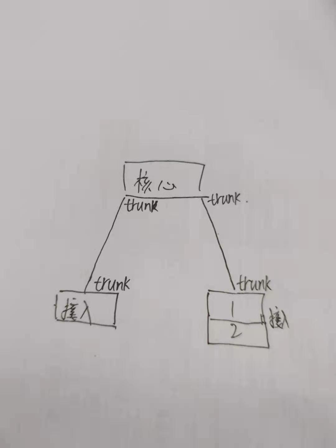

核心下面有两个同网段的接入交换机,其中一个接入做了堆叠,上行至核心的两个口都做了聚合,核心那边下联至堆叠接入的口也做了聚合(聚合都是默认 负载分担模式  )。
这两个接入到核心都是二层trunk放通一个VLAN。
但是做了堆叠的接入下面有2个IP网络不通,其他的IP都正常。
我把这个堆叠接入做成傻瓜后,该接入下所有IP正常了.
但是隔壁接入的交换机有部分IP不通了,核心查看ARP发现隔壁同网段的IP竟然从这个堆叠接入学上来的。
这两个接入除了里面做了几个聚合口,然后聚合口打access之外没别的配置了。
为什么有的IP正常,有的IP不正常呢?核心上看过 无IP冲突。

不通的时候能不能学到arp呢
找到了,是聚合口加错了一个。。。我真蠢,不过吃一堑长一智

可以学到,但是ping不通

做个流通看一下 包丢哪了吧
zhiliao_8js9ks 发表时间:2022-06-02

ARP发现隔壁同网段的IP竟然从这个堆叠接入学习来的,产生环路了吧! dis stp bri 看一下

哈哈 厉害 聚合口加错就会有环路了

那是在把堆叠接入改成傻瓜后发生的,现在我发现的问题是二层trunk为什么会有个别IP不通的

个别IP不同,看终端是不是开了防火墙,或者是地址冲突,掩码,网关对不对

哈哈 厉害 聚合口加错就会有环路了

排查下可能是环路了
