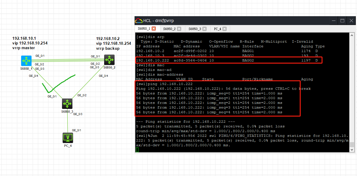

如图所示,SW1、SW2的GE0/4接口为DR接口,与下游的SW3的GE0/1、GE0/2组跨设备的链路聚合。目前SW1-WE3的链路正常的,故SW1可以ping 通PC4 。

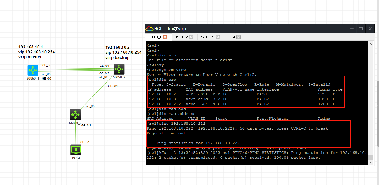

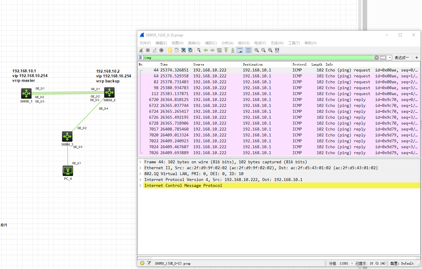

故障点在于,当SW1-SW3的链路断开后,流量不会通过IPL线路绕到SW2转发给PC,抓包看了,IPL两条链路只有PC--->SW1的流量,没有SW--->PC的,意思是ping包在SW1上回复不出去就丢弃了。
回包发不了的时候,SW1上的arp表是这样的。主机192.168.10.222 依然是指定BAGG2聚合口。
有以下问题:
1、SW1与SW3的聚合口物理已经down了,为何聚合口不消失呢,不知道这样是否是正常的?
2、此时系统应该把原来指向BAGG2的全部ARP表项指定BAGG1(即IPL链路)才对吧。

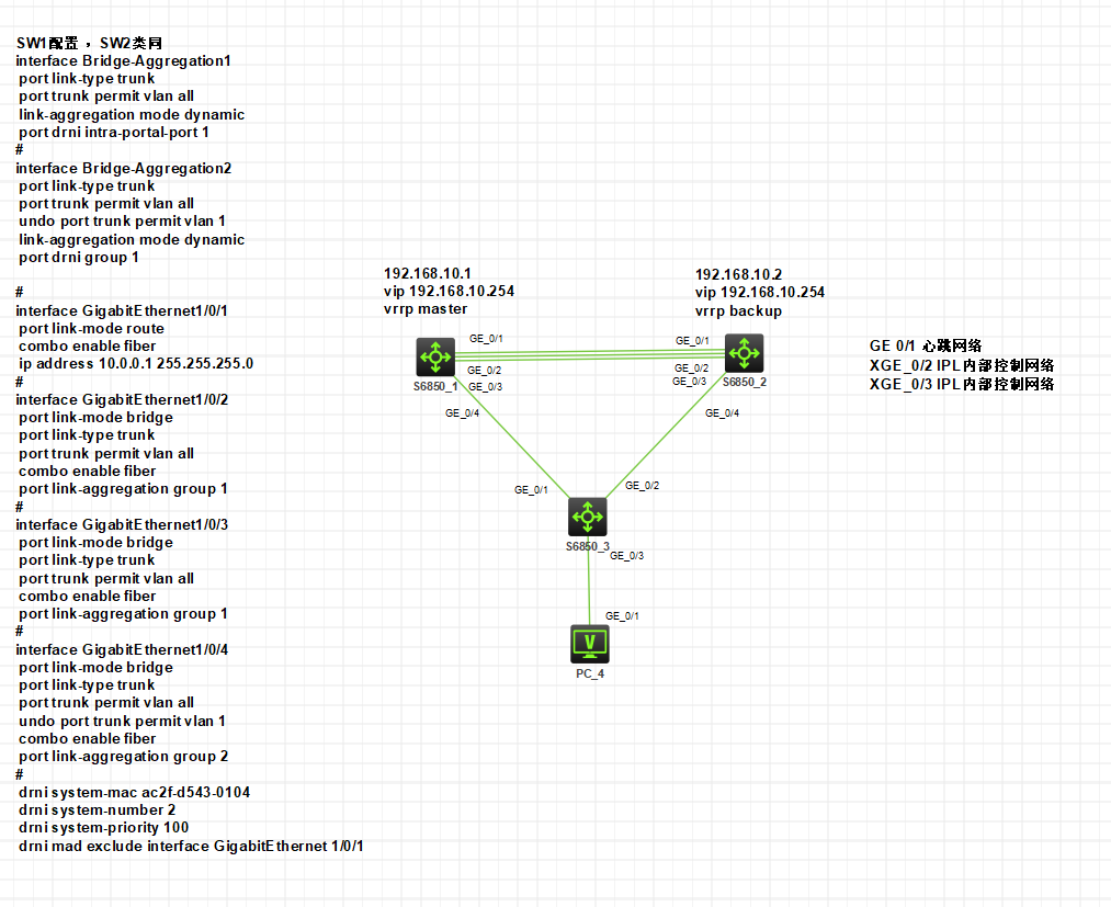

SW1配置 ,SW2类同
interface Bridge-Aggregation1
port link-type trunk
port trunk permit vlan all
link-aggregation mode dynamic
port drni intra-portal-port 1
interface Bridge-Aggregation2
undo port trunk permit vlan 1
port drni group 1
port link-mode route
combo enable fiber
ip address 10.0.0.1 255.255.255.0
port link-mode bridge
combo enable fiber
port link-aggregation group 1
combo enable fiber
interface GigabitEthernet1/0/4
combo enable fiber
port link-aggregation group 2
drni system-mac ac2f-d543-0104
drni system-number 2
drni system-priority 100
drni mad exclude interface GigabitEthernet 1/0/1
SW1 vlan 10子网地址:192.168.10.1
SW2 vlan 10子网地址:192.168.10.2
SW3 vlan 10子网地址:192.168.10.3
PC4 网卡地址:192.168.10.222
