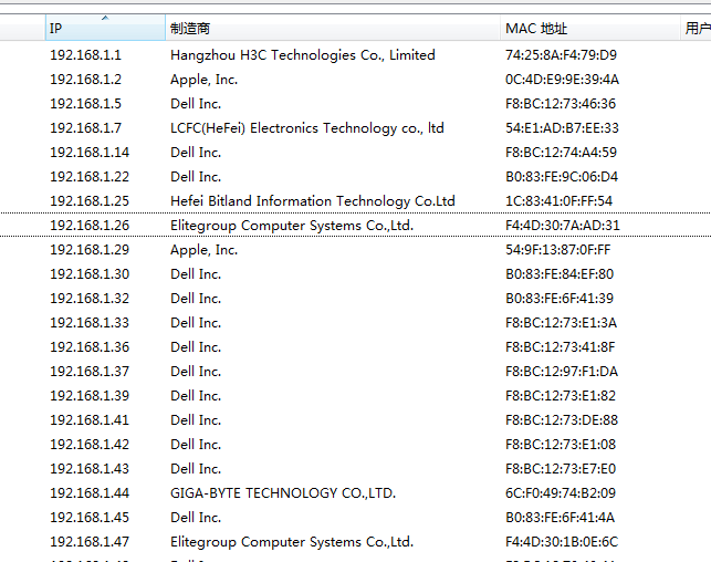

查看日志里面全部显示的这个信息,出现的问题就是隔几天不规律掉线,重启设备后能解决掉线,但问题还是存在。
时间/日期模块级别摘要描述
Aug 25 17:04:22:718 2018ARPNotificationARP_DUPIFIPDuplicate address 192.168.1.1 on interface Vlan-interface1, sourced from 000f-e232-9a7b.
四个wan口四条宽带,下层接了三个H3C的交换机公司电脑总共70台左右
一楼说的对,是下边有人设置了192.168.1.1这个IP地址,导致和路由器接口冲突了,冲突的ARP,设备试不会学习的,而且配置了192.168.1.1这个IP的设备也不会使用这个IP地址向外发报文(只会发送免费ARP),这个扫描应该是向网段所有地址发送请求,看谁会谁没回,所以扫描不到也正常。
还是要看一下内网是谁配置了这个IP地址,还是有PC中毒了,一直在仿冒网关
能详细点吗?我用360防火墙检测出来的192.168.1.1这个发出的攻击,但是这个不是网关吗,怎么发出的攻击,而且看制造商是H3C的我们用的设备刚好是H3C多wan的路由器
路人甲 发表时间:2018-08-27 更多>>
路人甲 发表时间:2018-08-27
这个是ip冲突的意思,ip冲突会造成终端掉线的
建议去排查一下日志里面的mac地址,是不是设置ip设置的有问题
路人甲 知了小白
用ip扫描工具扫出来192.168.1.1就是这个设备,搞不懂了,电脑端192.168.1.1肯定是不能设置的。
