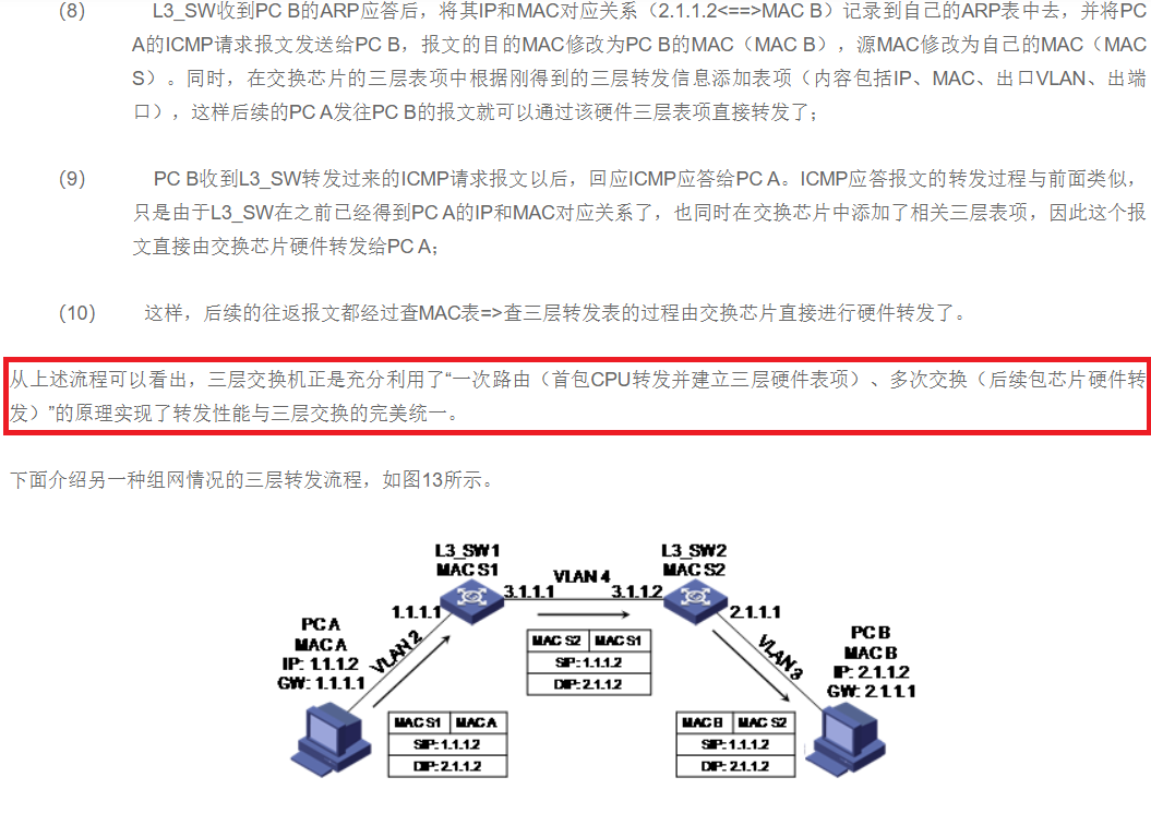

一次路由 多次交换 是什么?
无
粉丝:32人 关注:11人
就是转发一条数据流的时候,对首包查路由表转发(需要上送CPU查表,并将结果记录到硬件芯片上),后续报文直接交给硬件芯片转发从而提高效率。
参考:https://www.h3c.com/cn/d_200911/922197_30005_0.htm

二十年前二层交换机三层交换机路由器mpls路由器都实现了转控分离,数据转发是接口板卡ASIC芯片中的二层CAN三层FIB2.5层LMPLS等硬件转发表,上送CPU查什么表?南辕北辙?主控板CPU只负责控制,控制mac表,路由表,MPLS表。即便主控板CPU故障也不影响转发呀
一个学习的人 发表时间:2022-06-06
CAN、FIB、LMPLS等硬件表下发,不需要首包触发,主控板卡运行mac自学习mac表,路由协议生成路由表,mpls表会自动给各张接口板卡的ASIC芯片下发硬件转发表 不需要什么首包触发,它才下发
