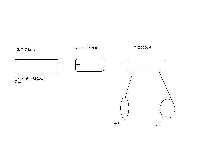

我的组网是这样的如图,需要将将er8300g2做二层交换机使用,lan口的设置该怎么改,
1、使用ER8300G2的两个LAN口分别连接三层交换和二层交换机; 2、在web管理页面,“接口管理”>“VLAN设置”中先创建需要的VLAN。 3、接口设置>VLAN设置>Trunk口设置,配置LAN口允许通过的VLAN,放通需要方通的VLAN。PVID不需要修改。
种春风 发表时间:2018-08-26 更多>>
