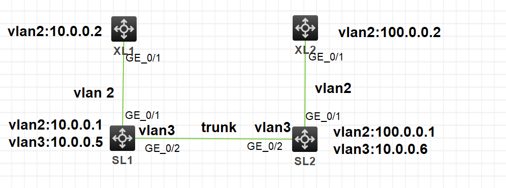

XL1和SL1建立ospf,XL2和SL2建立ospf,SL1和SL2建立ospf,所有ospf区域和进程都是一个
因为设备原因,ospf建立所用的都是interface vlan接口,具体接口如图所示,SL1和SL2之间是trunk,其他access
现在发现,在所有ospf邻居状态full情况下,断开XL2和SL2的连线再重新连接,XL2和SL2的ospf状态都无法回复到full状态,而是停留在init状态。
debug ospf packet hello报文发现,XL2的ospf hello报文和XL1的ospf hello报文交互起来了,SL2的vlan 3的ospf hellp报文 和SL1交互起来了。
这是什么原因呢?将SL1和SL2的trunk口不放通vlan2肯定能正常,但是放通为什么会出现这种交互呢
因为trunk放通之后,XL1的组播报文就能到达XL2
224.0.0.6指代一个多路访问网络中DR和BDR的组播接收地址, 224.0.0.5指代在任意网络中所有运行OSPF进程的接口都属于该组,于是接收所有224.0.0.5的组播数据包。

xl1和sl2 中的vlan3 掩码都是24位的了,就像楼上大佬说的那样,你把ospf 优化一下,互联地址掩码是使用30位掩码,或者是手动指定邻居试试
