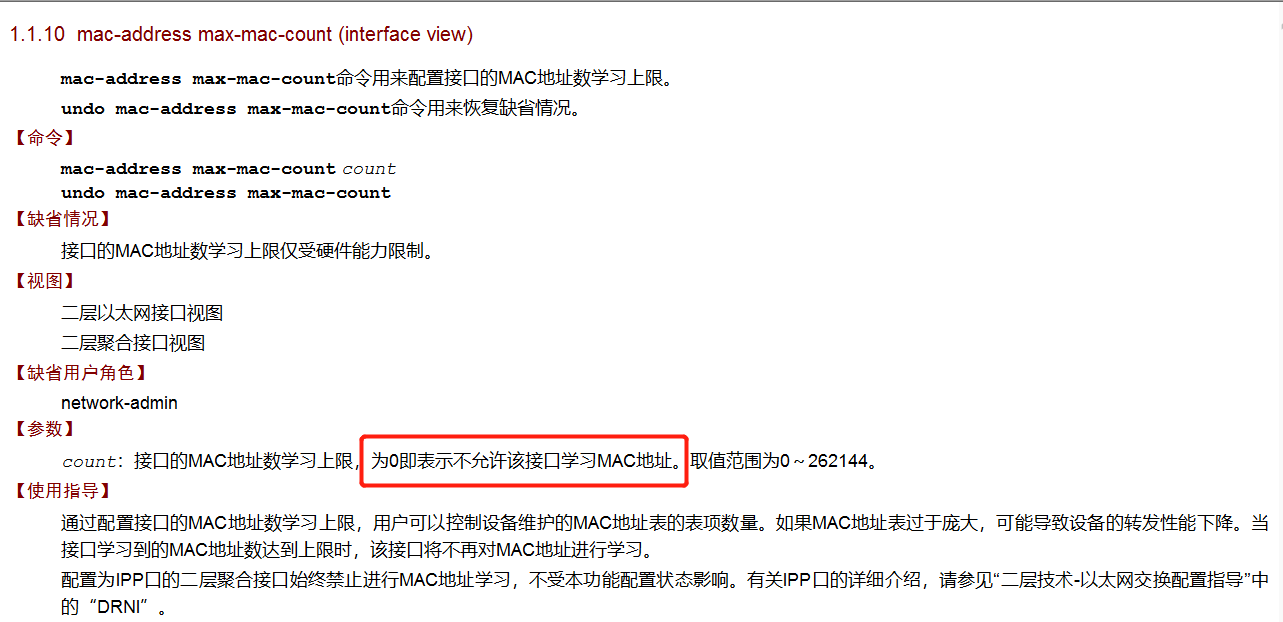

交换机端口配置mac-address max-mac-count 0
  • 1收藏,3867浏览
这上面写的是为0,表示不允许该接口学习mac地址,是不是代表着配置完之后就不通信了?但是在模拟器上配置完后发现是可以通的,配置这条命令为0的具体作用是什么,在什么情况下需要配置?
粉丝:64人 关注:2人
你要设置0的话就不能通信了,因为这个接口不能有任何mac地址了。一般情况下根据这个端口下连终端数设置合理的数值
我用模拟器做实验发现是可以通信。在看现网脚本的时候发现有好多端口下都配置为0,有的配个0还加一个mac绑定。
