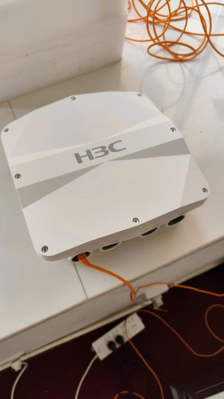

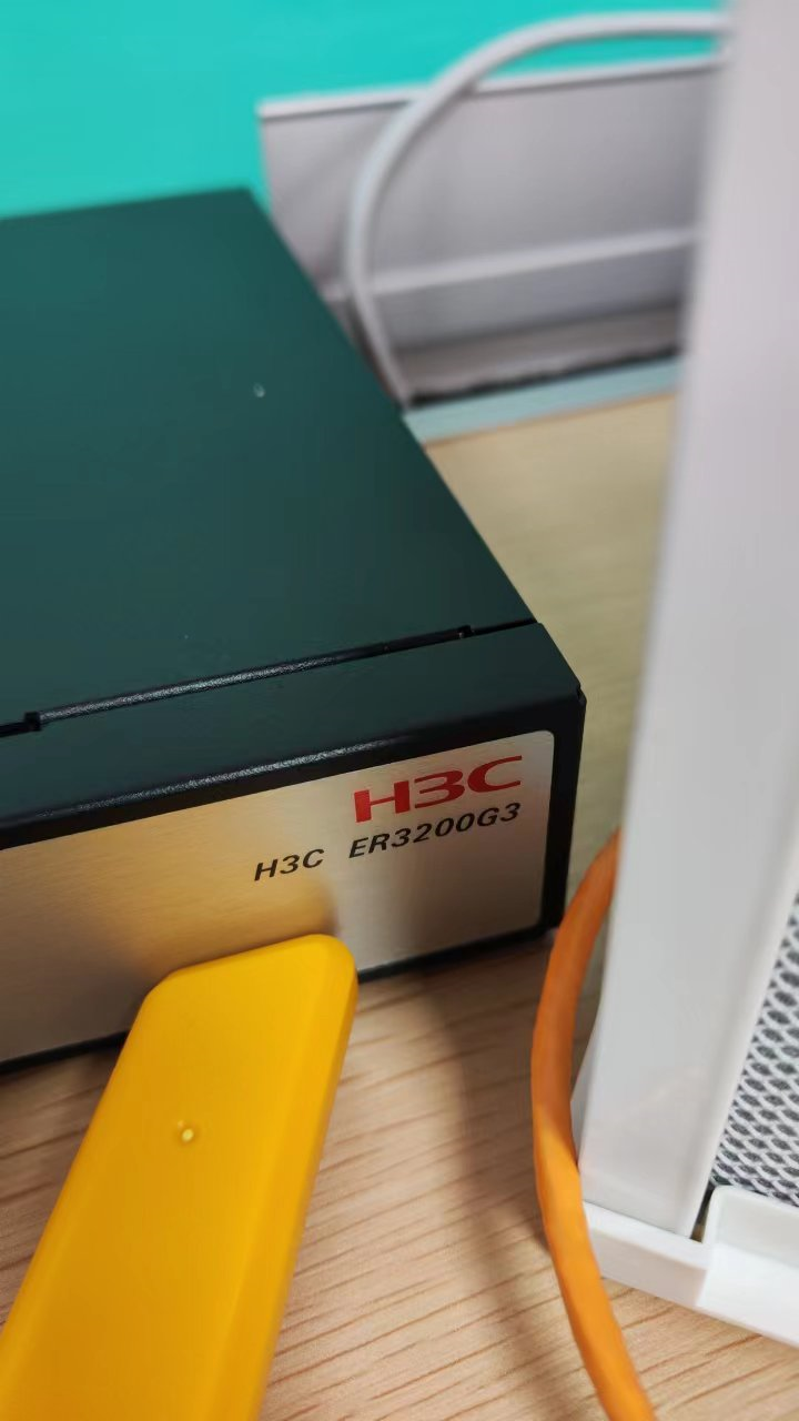

路由器使用的是:ER3200G3

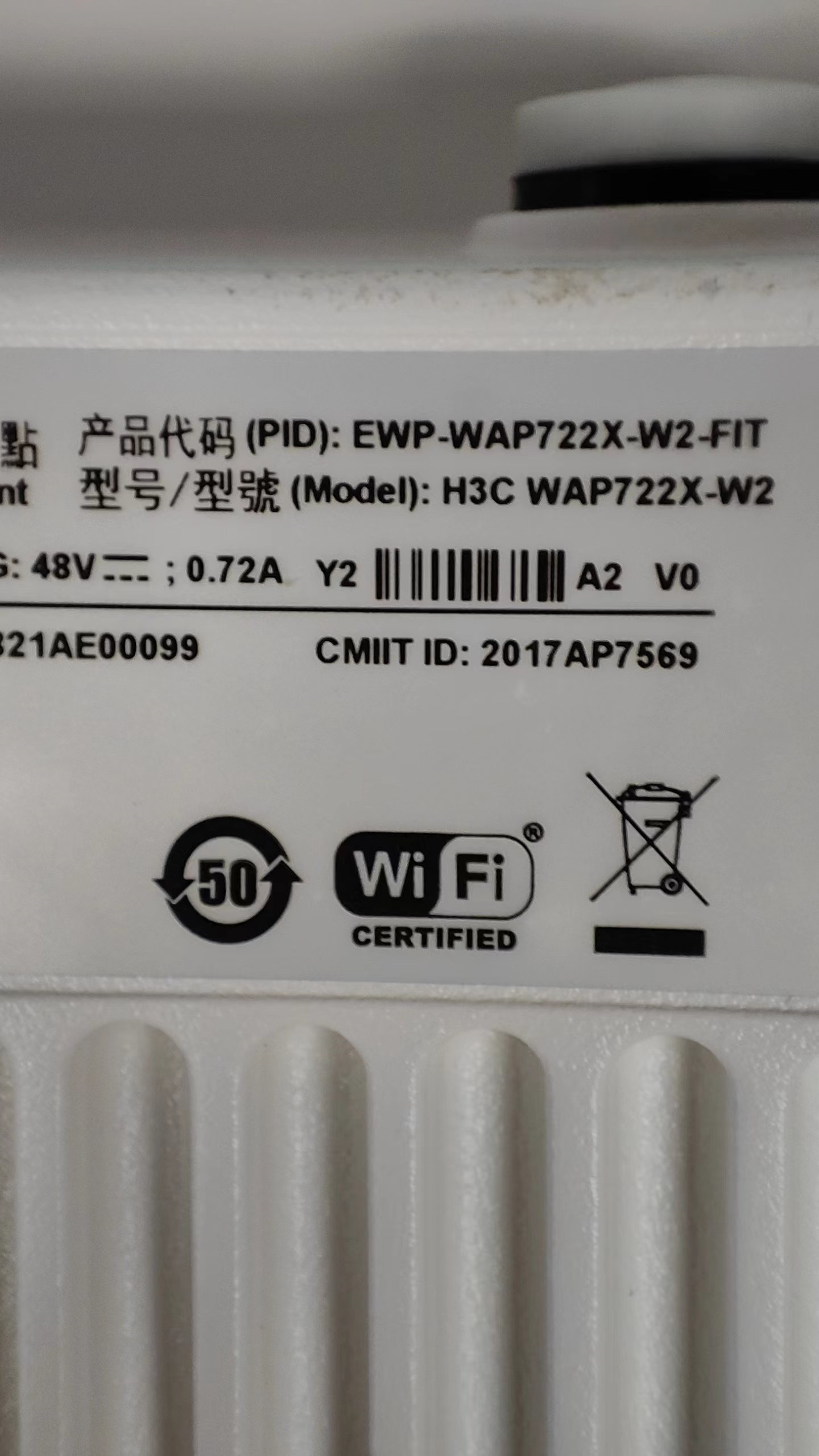

无线AP是:EWP-WAP722X-W2-FIT
在路由器的AP管理页面始终无法识别到AP,问一下是不是路由器不支持AP的设置?
粉丝:105人 关注:1人
er只支持mini系列ap
如果回答对您有帮助,请给个采纳,谢谢!
IT钟点工 发表时间:2022-06-07 更多>>
有没有其他方式能够不通过路由器,直接配置这个AP?
zhiliao_hihs9C 发表时间:2022-06-07
ap刷成胖ap
刷FAT的话是不是需要通过AC?
不需要单独使用单独管理
如果回答对您有帮助,请给个采纳,谢谢!
粉丝:64人 关注:2人
ER3200G3 不能管理小贝的AP,你需要增加一个MSG360后者wac 系列的控制器去管理WAP722X-W2。或者是不购买控制器,把AP刷成云模式,通过绿洲云去管理。
