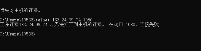

我们现在这边有两台服务器要映射到公网去 公网的地址是183.24.99.74 服务器内网的地址是 192.168.12.2 用来映射的端口是1080 现在这条专线连接的是防火墙的15口 防火墙做了映射配置 但是映射不出去
还有哪里有问题吗

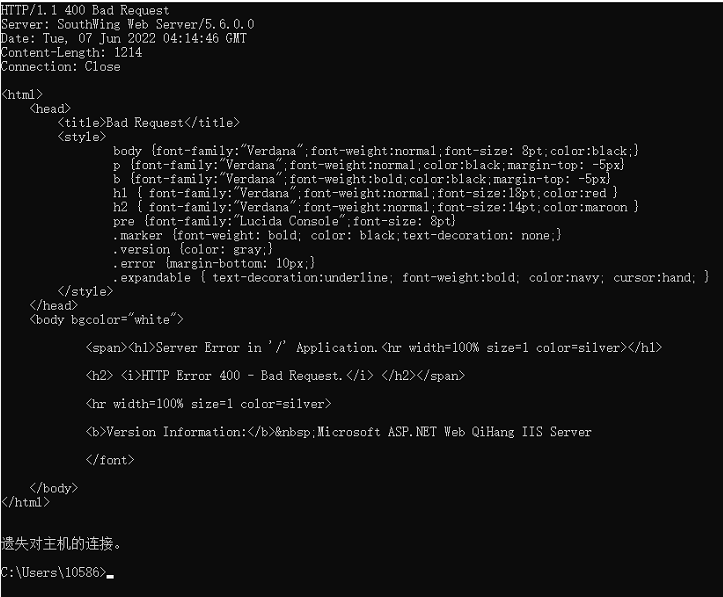

使用cmd的te远程上去显示

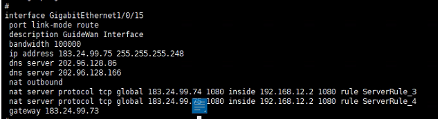

您好,地址写错了。你配置的公网地址是183.24.99.75
粉丝:3人 关注:0人
改用地址75试一下,或改映射端口测试
