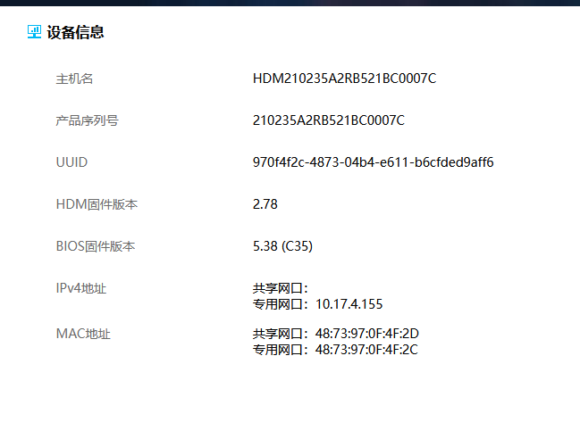

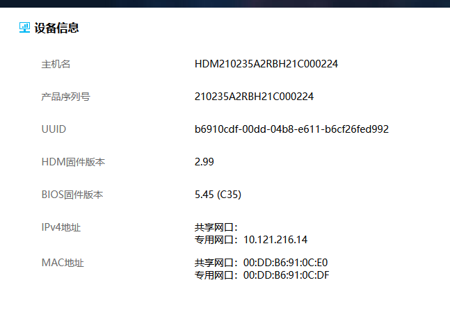

设备1:
设备型号: R4900G5
HDM版本:2.99
BIOS版本:5.45(C35)
设备2:
最终升级研发确认,G3的版本命令和G5的是相反的  01是开启;00是关闭
