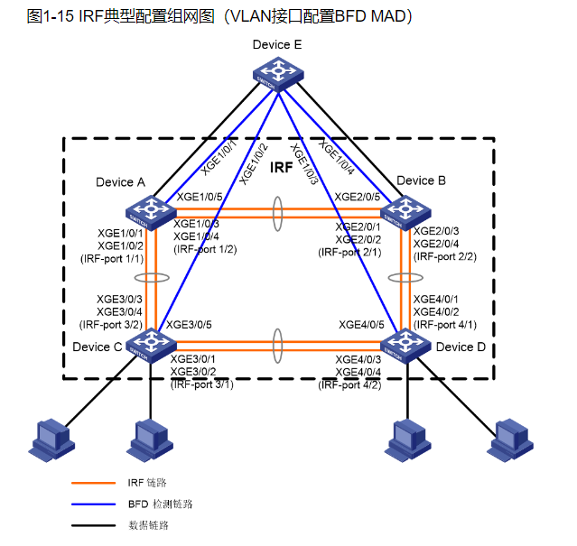

5做堆叠时,堆叠线需要交叉接法嘛?
粉丝:64人 关注:2人
常规多台交换机堆叠组网方式,irf 链路依次相连就行。堆叠分裂检测看你使用那种方式做。
例如:VLAN接口配置BFD MAD 组网图
参考连接
https://www.h3c.com/cn/d_202205/1614534_30005_0.htm#_Toc104484943

物理连线可以交叉也可以不交叉。
这个要看你irf-port逻辑接口与物理接口的对应关系,只要在配置上让irf-port交叉就行(前一台的1连后一台的2,前一台的2连后一台的1)。
