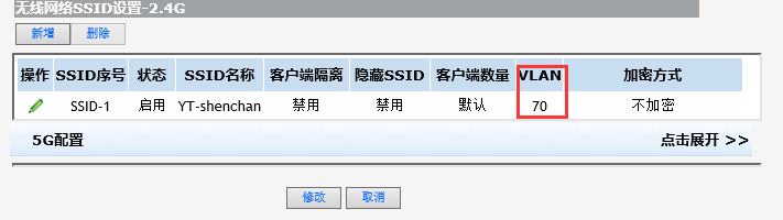

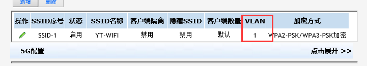

M60旁挂在核心,上下VLAN都通过TRUNK打通,在M60上已经设置了多个SSID,但是发现只有默认模板的SSID能够正常使用,而且只能是vlan1能否正常使用。
新建的SSID,用户接入后,IP都无法获取,

不同SSID可以绑定不同的vlan,vlan70的不能上网是不是配置本身有问题,没创建vlan70,如果是本地转发的话,有没有在AP上行口把vlan 70放通

vlan70,现在连IP都无法获取,已经在M60上开启了DHCP的vlan70

mini都是本地转发,ap有线侧放通业务vlan
这个问题我也遇到了,如果模板配置无误,且桥接了vlan的话,那么造成故障的原因是ap本身不支持桥接vlan,可以给ap升级下版本,我的ap版本是R003,这是官方发布的最新版本,然而并不支持,可以问下400,并提供ap的具体型号
poe交换机接ap的端口要放行相应vlan,port trunk permit vlan (管理vlan) (业务vlan), port trunk pvid vlan (管理vlan)
