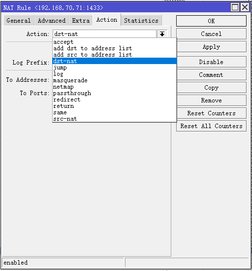

我下面又列出配置DNAT的可选项,是否要选择某一个特殊的配置?
咚咚咚 发表时间:2022-06-08
咚咚咚 知了小白
这个是DNAT的可配置项,是需要特殊配置吗?
