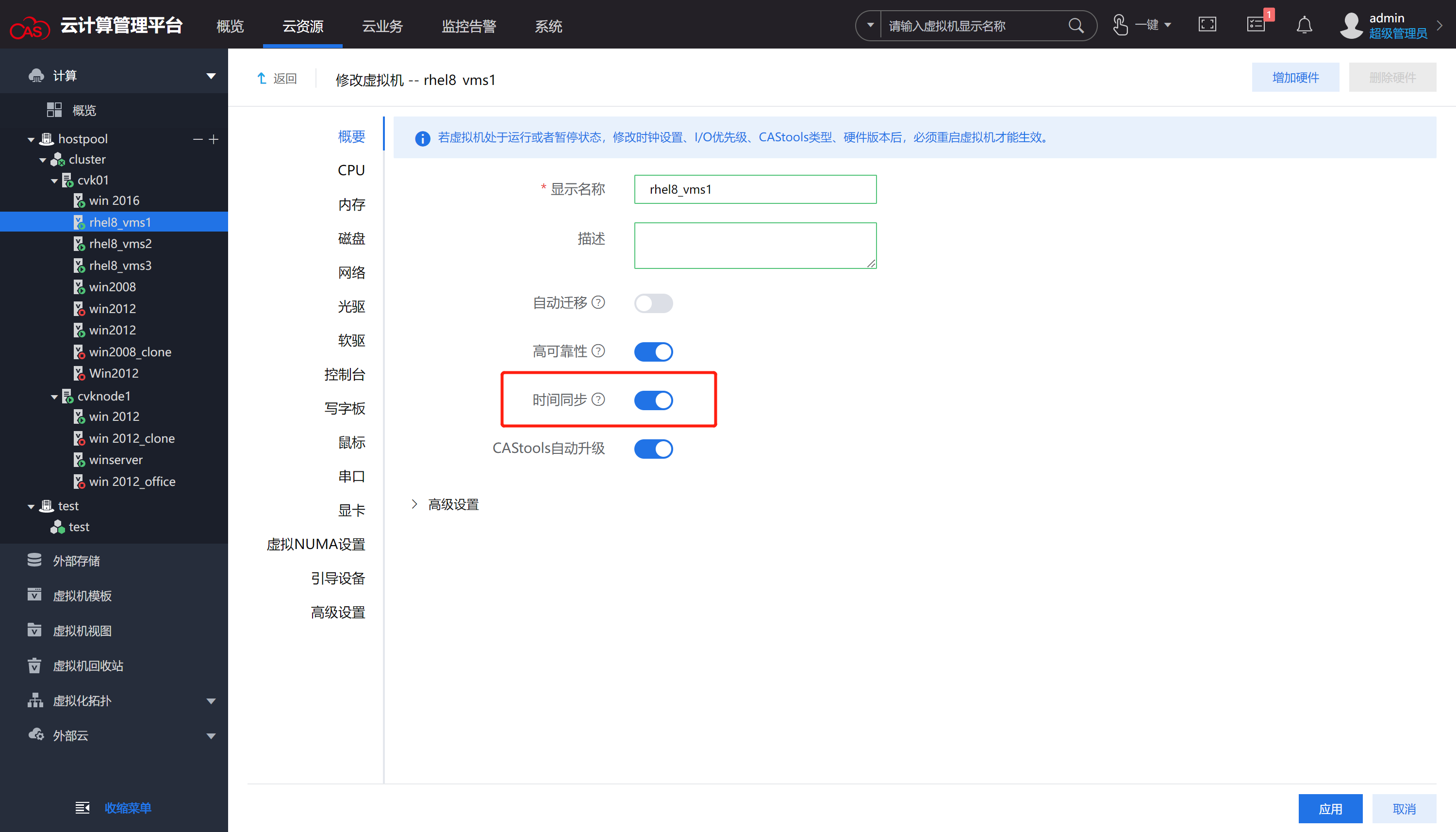

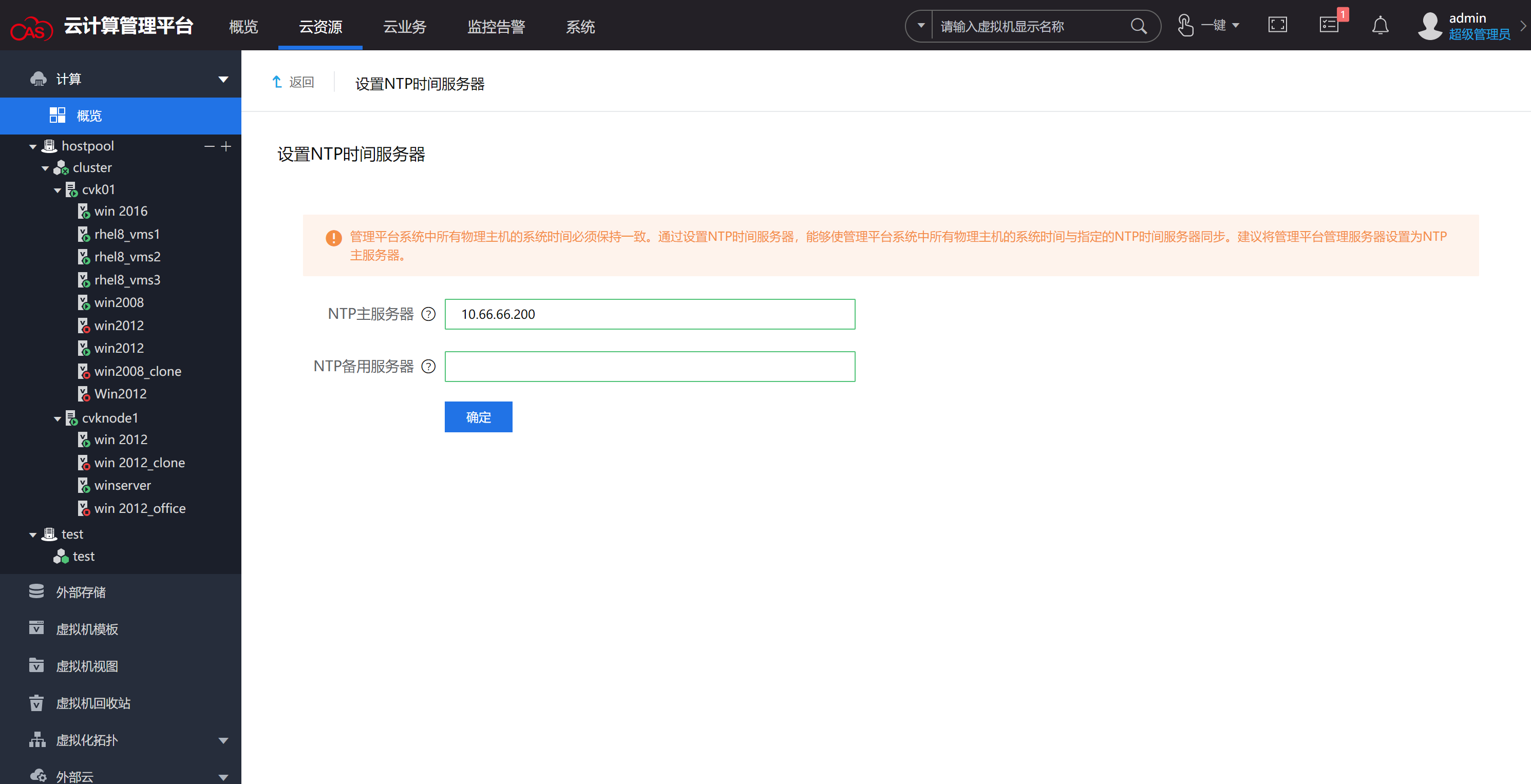

请问一下CAS的NTP时间同步周期是多久?配置了NTP服务器和虚拟机开启时间同步我看了帮助跟文档都没有相关的说明
粉丝:114人 关注:1人
caS NTP协议同步周期是不固定的。ntp协议自己算的,minpoll和maxpoll :规定查询的间隔,以2的幕的形式。取值范围在4-17。minpoll和maxpoll默认值都是6,即2的6次方=64秒
