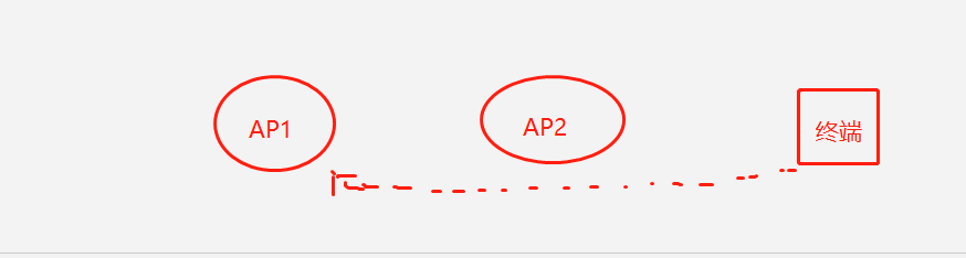

有什么办法把终端从指定AP1踢掉,让他连接AP2,现在有个终端老是连接到更远地方的AP1,不连接到最近的AP2。
可以踢线,没办法让它连指定AP
可以通过降低信号强度、配置负载均衡来规避

可以把终端踢下线,但选择哪个AP与终端自身机制有关,一般来说,终端会选择能力集更强的AP或者信号更好的AP进行连接。首先保证AP1和2的频宽一致,type类型一致或者均采用默认,适当降低AP1的功率,适当提高AP2的功率,引导终端连接到AP2上。
