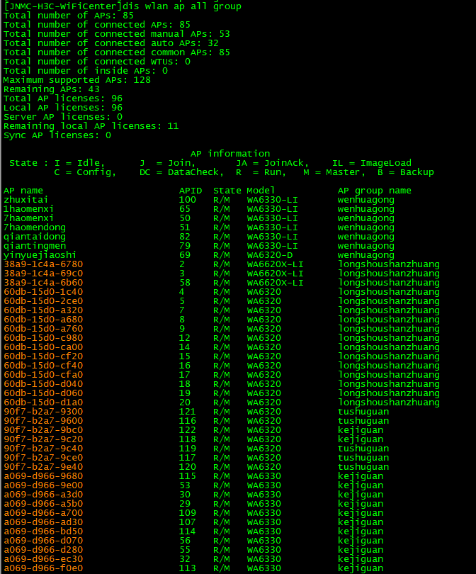

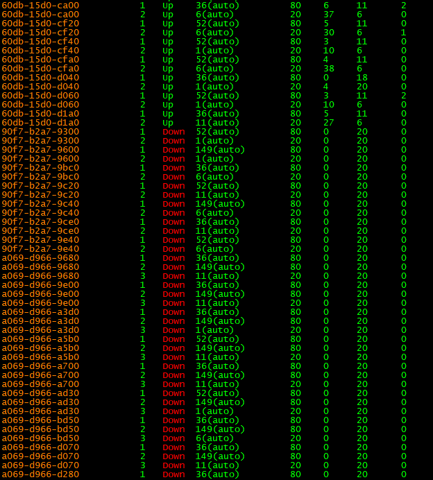

AC使用本地转发,查看AP的radio信息,发现有部分是down状态

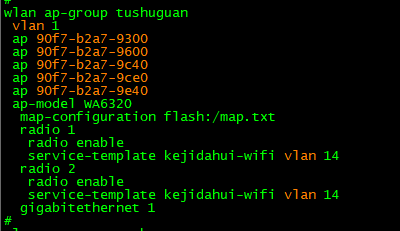

查看对应的AP组

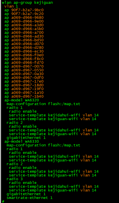

查看AP的组配置
现在中断搜索不到信号,问一下各位大佬,这个该怎么解决?

ap组没配置该型号的ap呀
1、检查AP是否在线
2、进到AP试图看下接口radio
粉丝:38人 关注:5人
看下AC上配置,对应的这些AP所述的AP组或者AP视图下,有没有开启 radio enable。
