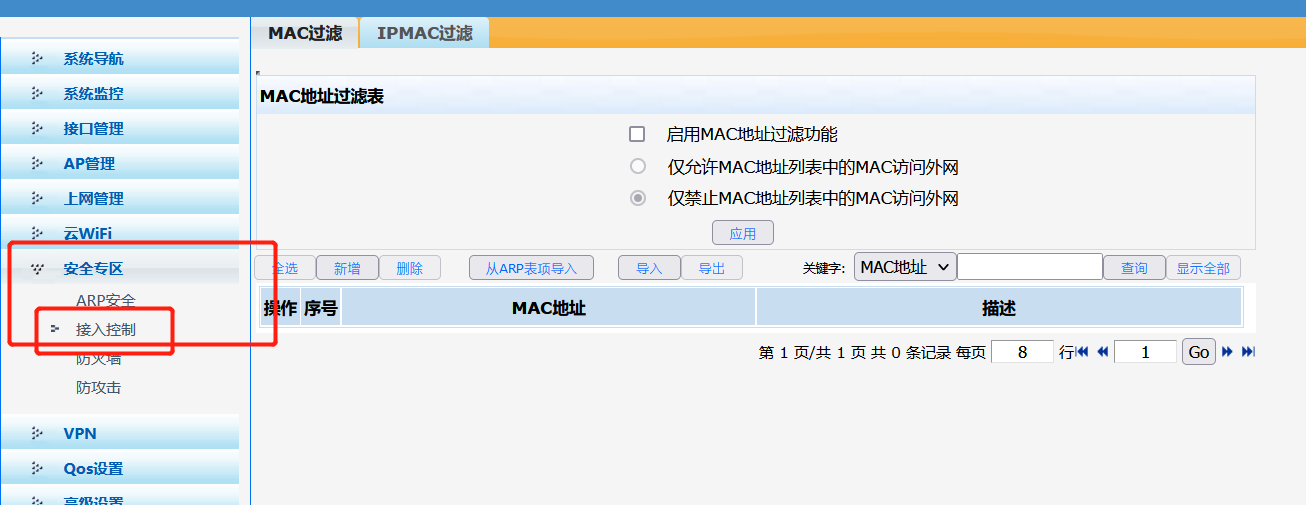

配置一下mac 地址过滤

只能禁止上网,没有那种就是说把他IP踢下线的功能是不
zhiliao_52VvQU 发表时间:2022-06-08
看了一下没看到替下线的功能
zhiliao_h907dg 发表时间:2022-06-08
好的,行,OKK,明白了,谢谢大佬
