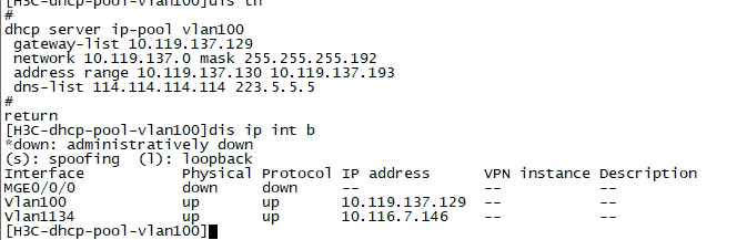

交换机上dhcp enable也开了,生成树也没有问题。下联电脑输入固定地址可以ping通网关。但是就是获取不到地址。是什么原因。

int vlan 100 dhcp server apply ip-pool vlan100

这个network配置不对吧。
10.119.137.0/255.255.255.192这个范围应该是从10.119.137.1到10.119.137.63(1~63),但你下面的address range指定的是130~193,两者的交集是空集,没有可分配地址啊。
