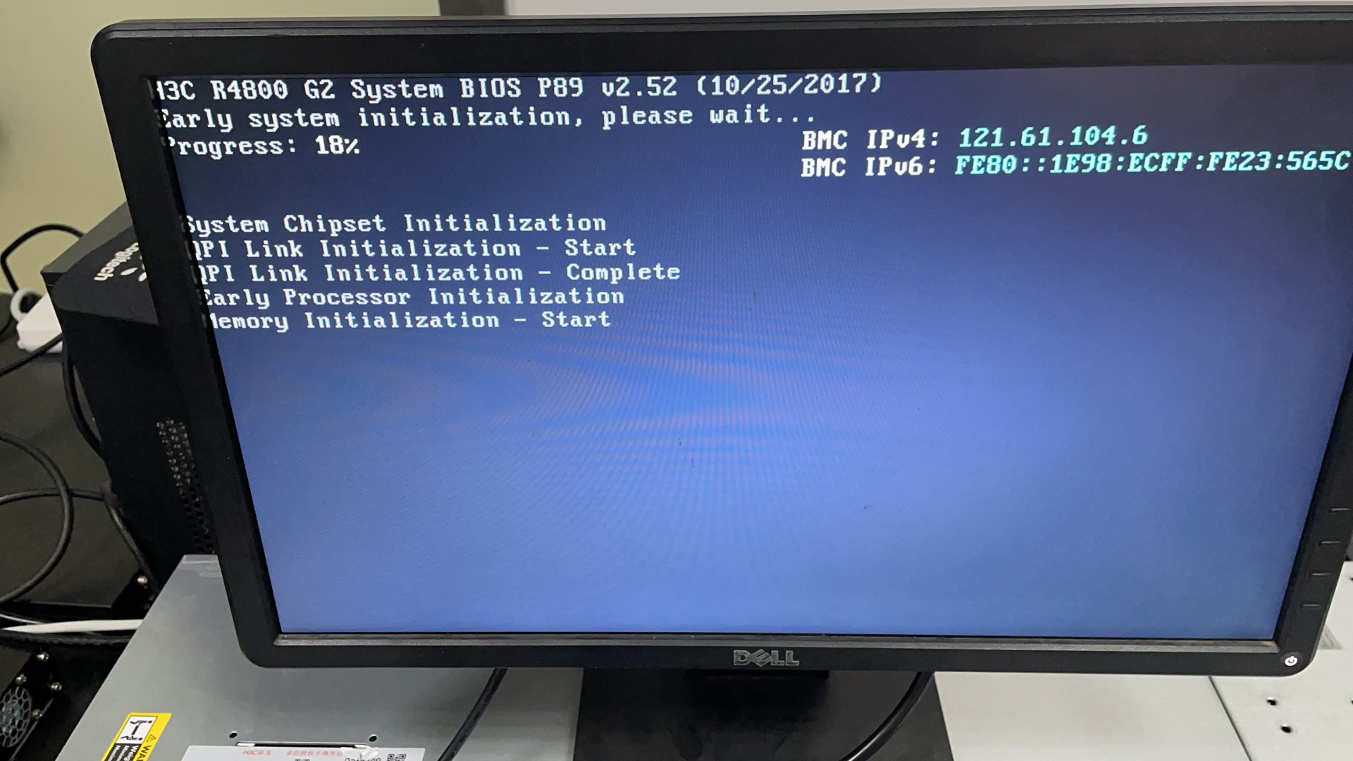

服务器R4800 G2装系统BIOS模式进不去
2022-06-08提问
  • 1收藏,3112浏览
开机就是这样子

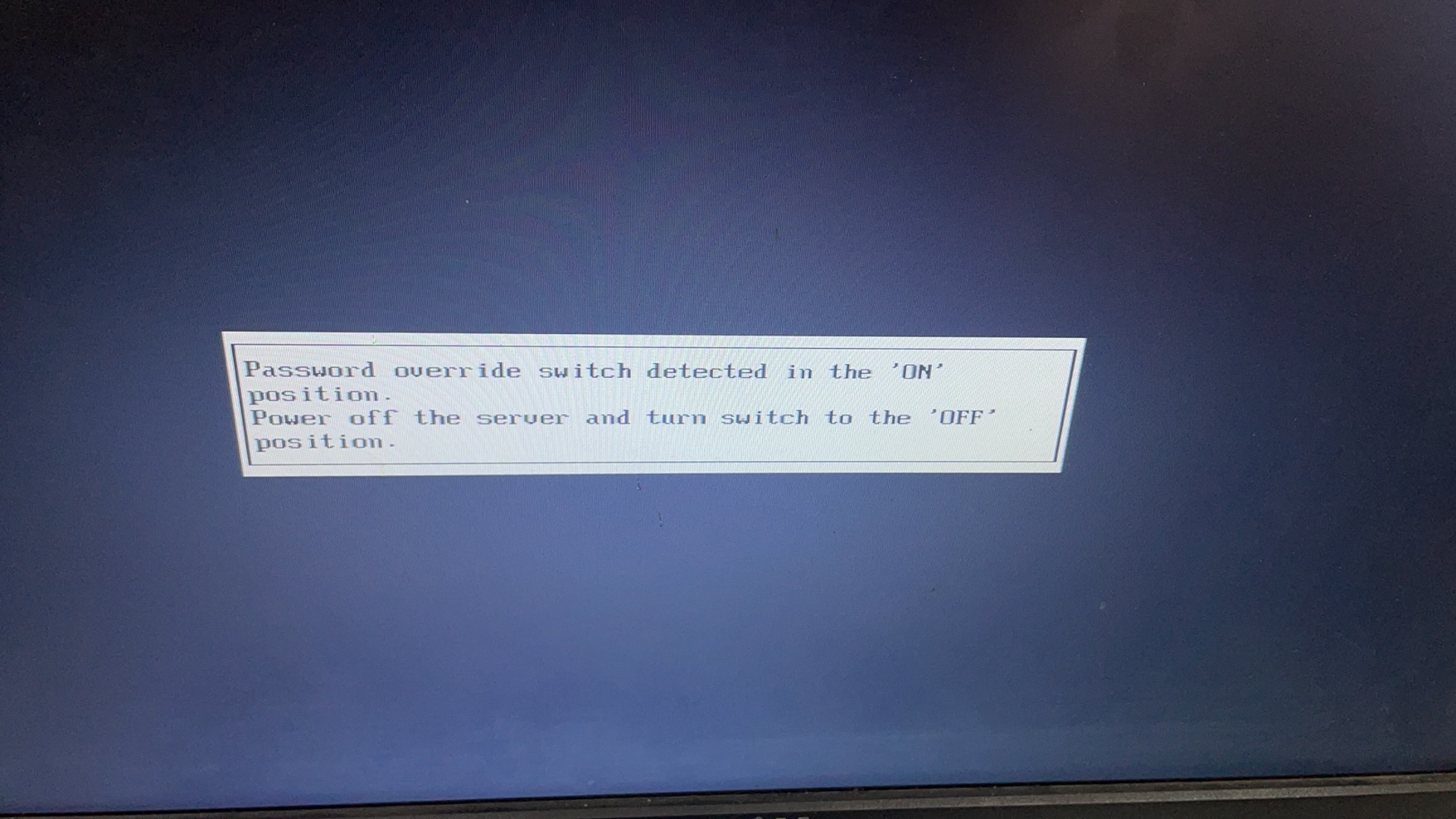

直接看第五条
HP开机BIOS密码的设定删除和更改.
也就是开机那个小钥匙的设定与删除。
1.密码位数:开机密码位数小于或等于 7 位。如果设定大于 7 位,系统也提示设定成功,但是关机重启后输入此前设定的密码无法通过
2.设定密码:开机自检后按 F9 进入 BIOS ,选择 Server Passwords ,然后进入 Set Power-on password ,输入两遍密码
3.清除密码:进入 BIOS 中的 Set Power-on password 后是无法清除密码的。需要开机自检后系统提示输入密码时输入,格式如下:
原有密码 + ‘ / "字符,例如:设定密码: 1234567 如果要删除就在开机提示输入密码时输入: 1234567/ 然后回车,系统就会提示密码被删除
4.更改密码:进入 BIOS 中的 Set Power-on password 后是无法更改密码的。需要开机自检后系统提示输入密码时输入,格式如下:
原有密码 + ‘ / "字符 + 新密码 + "/" 字符 + 新密码,例如:原有密码: 1234567 新密码: abcdefg 如果要更改就在开机提示输入密码时输入:
1234567/abcdefg/abcdefg 然后回车,系统会提示密码被更改
5.如果像第一条那样输入了 多于 7 位的密码,那样开机就无法通过密码验证了,需要通过主板开关清除。方法:关机(无需断电)把 disable password 开关拨到 on 的位置,然后开机。自检完后会提示:
Password override switch detected in the “on” position.
Power off the server and turn switch to the “off” position
关机 disable password 开关拨回 ”off” 就清掉了。

disable password 开关在哪里啊
zhiliao_4wY4Gw 发表时间:2022-06-08
主板上,把盖子打开找下
看沃昵称干啥 发表时间:2022-06-08

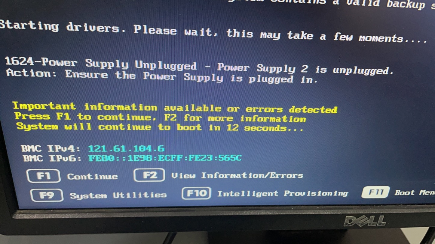

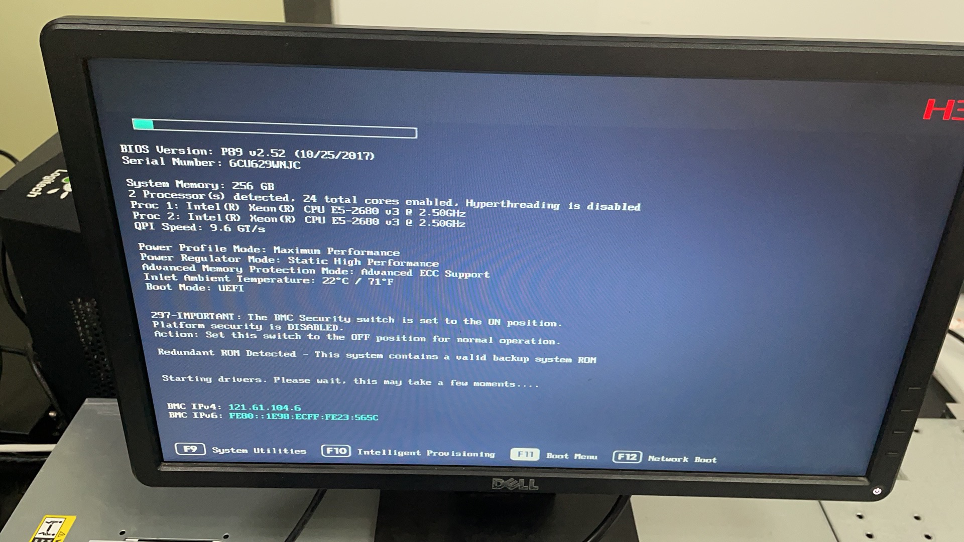

提示应该是系统维护开关5打开了,为了重置bios密码吗,下电把开关放到off
F11之后再按F1 continue就进入启动项了

看提示是让通过主板跳线清除bios密码,这个密码放电扣电池都解决不了,只能用条线清除,参照IT钟点工的方式
