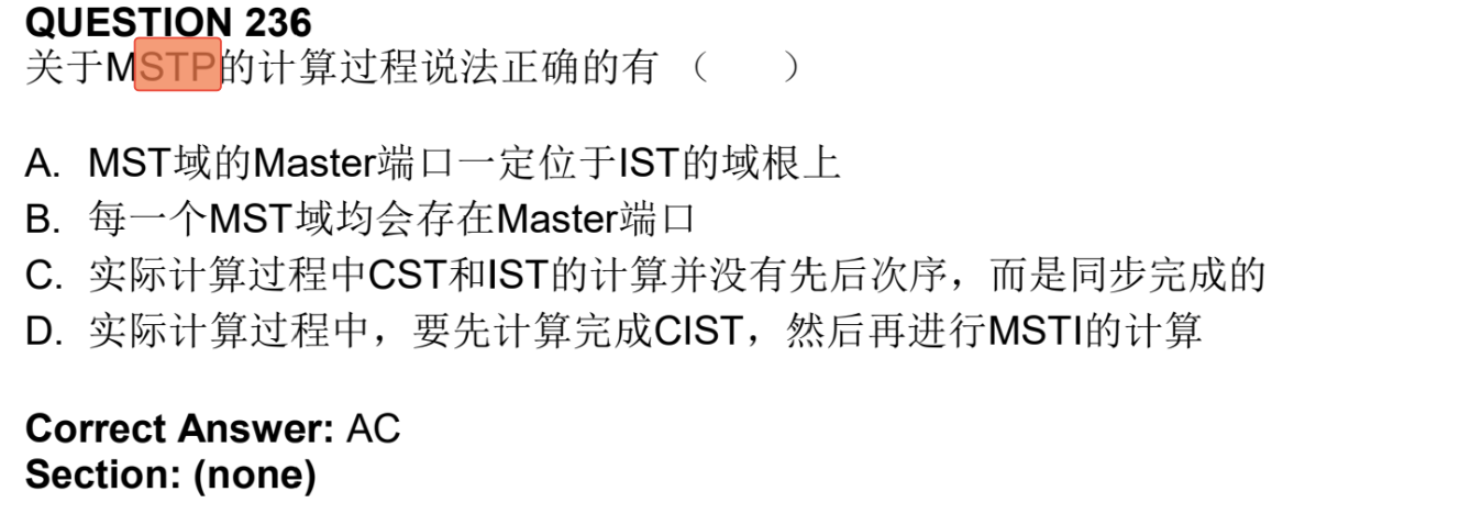

B为啥不对呢
B为啥不对呢
粉丝:114人 关注:1人
主端口(Master Port):是将MST域连接到总根的端口(主端口不一定在域根上),位于整个域到总根的最短路径上。主端口是MST域中的报文去往总根的必经之路。主端口在IST/CIST上的角色是根端口,而在其他MSTI上的角色则是主端口。
那么B就错了
瞎搞呀,总域就没有Master端口
国际非知名IE Plus++工程师 发表时间:2022-06-08 更多>>
说了跟没说一样
这句话说得很清楚了。自己仔细读
漓离原上谱 发表时间:2022-06-08
都是说清楚主端口在ist不叫master端口了,叫叫根端口。你举报是啥意思
我是问题B为啥不对
你自己好好理解,人家说每个mst域内都会存在一个matser , ist上不都叫master ,你说对不对。
瞎搞呀,总域就没有Master端口
l  Master端口
    Master端口是MST域和总根相连的所有路径中最短路径上的端口,它是交换机上连接MST域到总根的端口。Master端口是域中的报文去往总根的必经之路。Master端口是特殊域边缘端口,Master端口在IST/CIST上的角色是根端口,在其它各实例上的角色都是Master。
    在如图21-8所示的示例中,交换机SwitchA、SwitchB、SwitchC、SwitchD和它们之间的链路构成一个MST域,SwitchA交换机的端口AP1在域内的所有端口中到总根的路径开销最小,所以AP1为Master端口。
如果只存在一个域,就没有这个端口
叫我靓仔 发表时间:2022-06-08 更多>>
说了跟没说一样,是问你B为啥不对
如果只存在一个域,就没有这个端口
