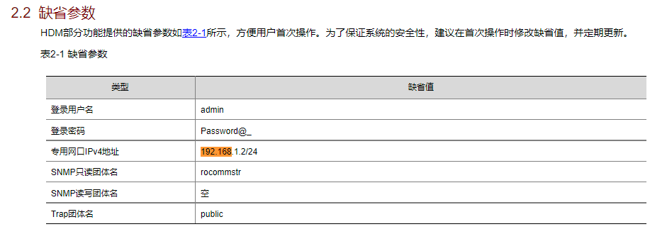

H3C服务器默认独立的HDM口是有地址的。。。
地址是192.168.1.2/24

不可能没有呀,检查下服务器是否选配了HDM吧 或者看看是否是默认状态吧 如果不方便透露细节建议拨打400热线或与采购渠道H3C认证代理商方面沟通下细节吧

用dhcp server小工具给他下发一个地址
比如这个:
https://www.dhcpserver.de/cms/download/
4900 HDM手册:https://www.h3c.com/cn/d_202205/1606079_30005_0.htm
