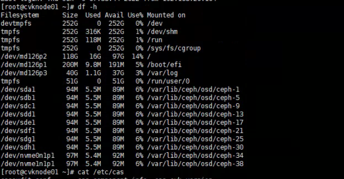

刚开局部署完,然后搭建双机热备。

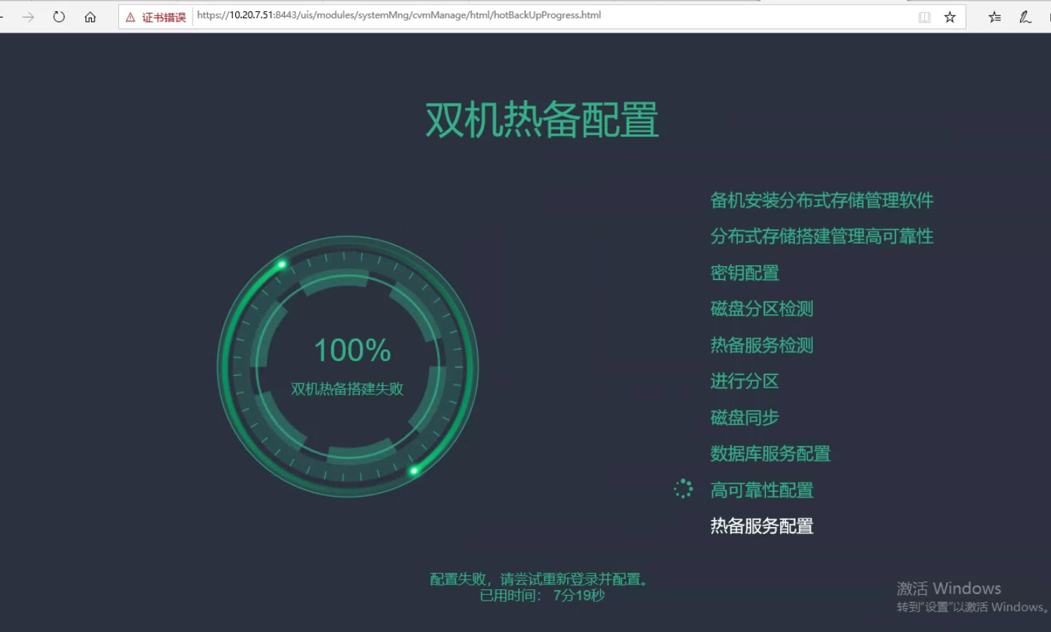

在搭建双机热备界面提示搭建失败,失败后主备节点vms挂载目录不了,查看后台日志如下:

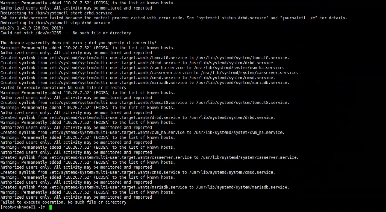

cvm_master.log 如下:
cvm_master_slave.log如下:

日志没有明确指向,这两条命令执行过吗?可以贴一下
这个日志和上面第3张图的日志打印一样,没有明确说明原因。按照双机要求自查一下吧,下方要求必须满足 搭建双机热备的两台管理平台主机需同时满足以下条件: • 安装的 UIS 软件版本必须相同。 • 安装系统时,主机的系统引导方式、引导盘符必须相同。 • 主备节点的 vms 分区需要有足够的存储空间,至少大于 20G。 • 主备节点系统盘大小一致。 • 主备节点间的管理网络必须相通。 • 主备节点的时间保持一致。 • 主备节点上不能存在虚拟机,如果已经存在需先删除或迁移到其他主机。 • 主备节点上的存储池必须保持初始化结束后的默认配置
