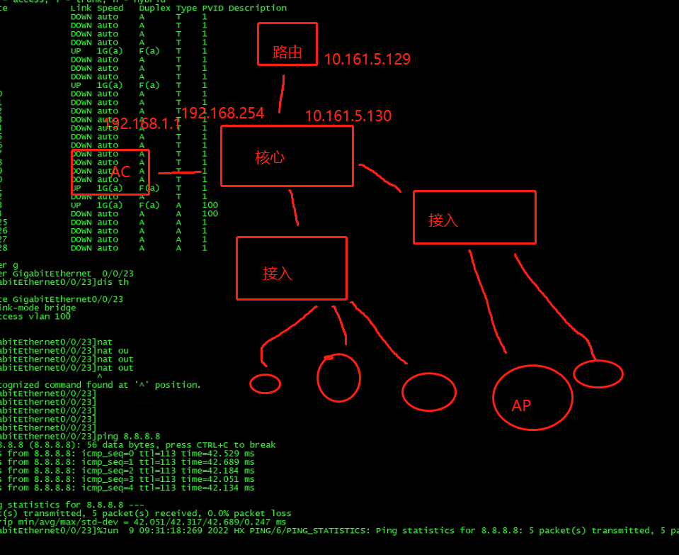

搜索不到AP ,AC:WX 2520x-li AP:EWP-WX2520X-LI 显示错误AP 无法联机:无许可证
而且192.168.1段可以ping通10.161.5.129但是上不去外网,直接在核心可以ping通外网

license不够

这个AP需要授权吗
会飞的拖鞋 发表时间:2022-06-09
ac管理ap需要授权的
IT钟点工 发表时间:2022-06-09

192.168.254是192.168.1.254
您好,缺少授权
