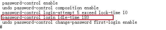

有2台H3C S5130S交换机做堆叠(有心跳线),登陆的时候发现日期为2013年,然后输入save保存,然后修改了时间为2022年当前(后面没有save)。过一会再登陆交换机的时候提示“H3C Failed to login because the idle timer expired”,发现是由于交换机里面有密码策略,,现在修改了时间就导致密码超时,因此无法登陆。console口也设置了用户名和密码,同样无法登陆。
目前因为交换机承载业务,想用最优的方式(尽可能不影响业务,操作方便)来恢复到之前配置.请问有什么办法?我需要操作的详细步骤(越具体越好,因为我水平有限),我自己的想法是先拔主机电源,然后拔主机堆叠线,主机重启稳定后,恢复到之前配置,然后再插上堆叠线,这样备机会重启,然后配置也恢复到之前未修改时间的时候。这时候我undo password-control login idle-time 取消超时设置,再修改时间,就可以既修改到现在的时间,也可以用户正常登陆。我的想法不知道可有问题,也请大家指教。

个人后来认为过程是这样的:先拔原主机电源,原备机变现主,然后拔堆叠线,原主机开机,发生堆叠脑裂,因为mad机制(启动时间来判断)将刚开机的原主机状态变为down,等原主机完全开机稳定后,这时我们插上堆叠线,mad检测到堆叠恢复,会将down状态的原主机重启(这并非我之前认为的备机,因此之前我的判断是错误的)。
