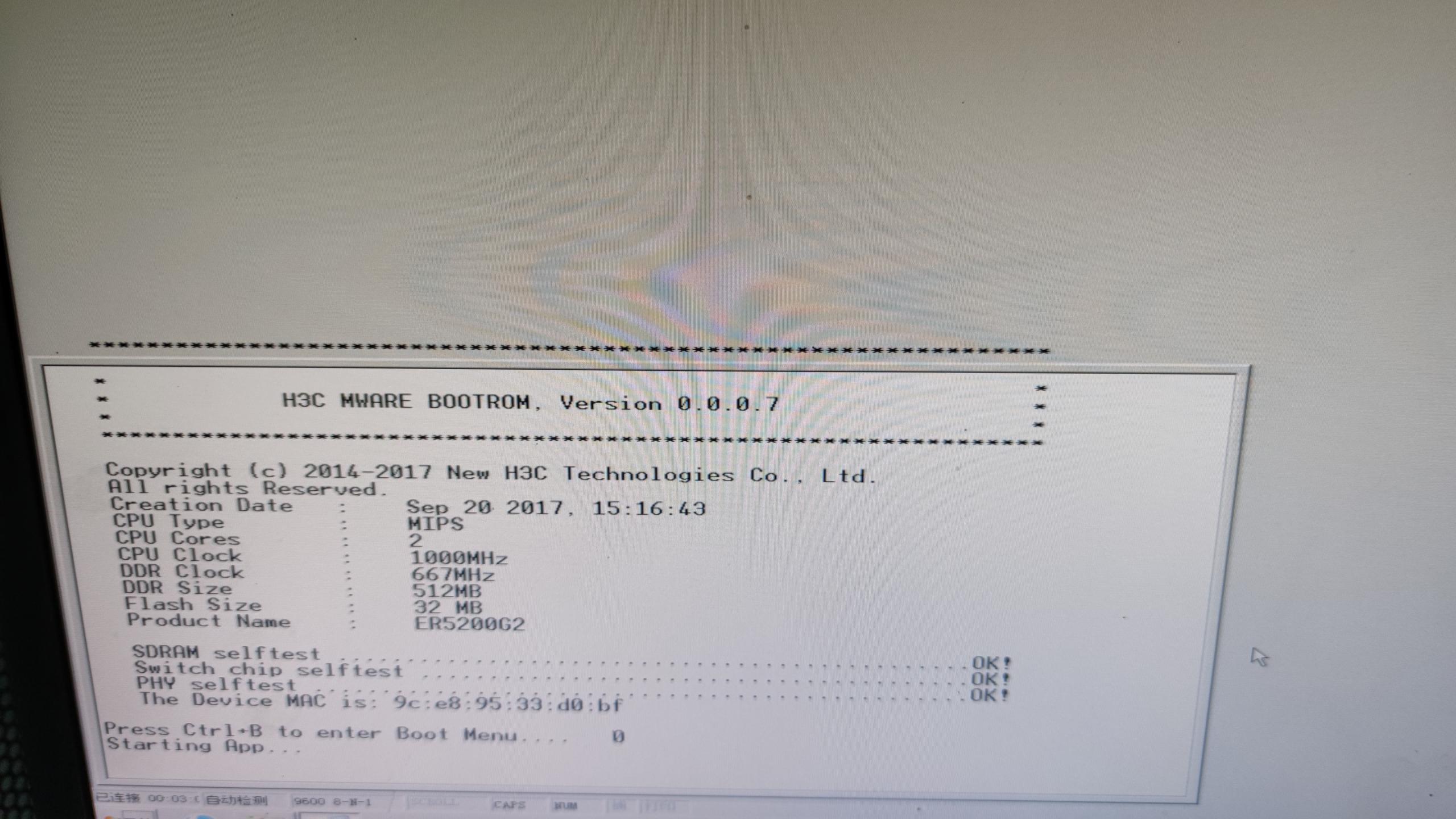

重启后他有显示 是下图这样显示的

额 怎么看

重启后他有显示 是下图这样显示的

zhiliao_p3FSO5 知了小白
断电重启后他是这样显示的
回复IT钟点工:
按了后 多出来一个输入框
zhiliao_p3FSO5 发表时间:2022-06-09 更多>>
等会后面还有显示吗

没有了

回复IT钟点工:
就只有这样

ctrl+b看看能不能重刷

回复IT钟点工:
按了后 多出来一个输入框
