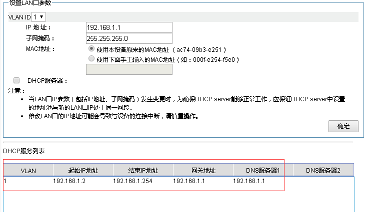

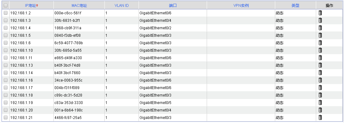

大侠:
 我的路由器(DHCP)自动获取IP,到第18台无线路由器,无线路由器上显示IP冲突。 请问怎么解决?
IP地址池:192.168.1.2到192.168.1.254

哪里冲突了??没看到,是不是也被别人分了个相同地址?换个网段不用192.168呢?
ztpp 一段
截的图看不太懂是什么意思,是客户端dhcp获取地址吗?地址如果不够用建议扩ip-pool,设置租约时间,如果是无线再配置idle-cut
对的,如果不够用还能再改小

怎么扩充ip-poo,不专业,只能找到IP地址范围这个选项
zhiliao_63KPs 发表时间:2018-08-27
可以把掩码调大 比如改成255.255.254.0 500多个地址 看看够不够用
ztpp 发表时间:2018-08-27
默认是255.255.255.0,改成.254.0对吗?
对的,如果不够用还能再改小
