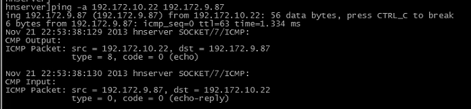

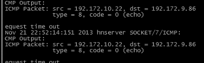

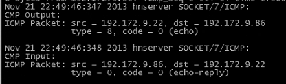

目前想做个测试,从不同网段ping 和 tracert;通过debug信息反馈情况如下:
服务器地址:192.168.9.86(跨不通状态),192.168.9.87(跨网段正常状态)
5120模拟vlan 100地址为192.168.9.22;vlan101地址为192.168.10.22
如果在5120上用源地址ping测试,开启debug icmp
同网段:192.168.9.22 ping 192.168.9.86  input和output均能收到
跨网段:源地址ping 192.168.10.22 ping 192.168.9.86 out发出后,反馈equest
跨网段和同网段:87均应答正常
