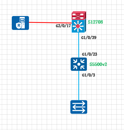

需求如下:需要将S5500V2的G1/0/3口数据,镜像到S12708的G2/0/17口;
在5500配置二层镜像,设置反射口,配置vlan 4090,但是当vlan4090在上联口G1/0/23透传时,5500与12708业务就断开了,可以排除流量过大的问题,请问这样的需求如何实现呢?
1、华为12708下挂华三S5500V2;
2、监控设备接在核心交换机G2/0/17口;
粉丝:9人 关注:4人
配置远程镜像vlan是可以的,你的4090有没有起虚接口,有没有其他作用
vlan4090是为镜像单独创建的vlan,没有其他作用,也没有起虚接口。
