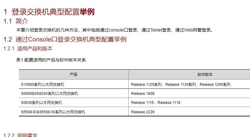

参考consle配置交换机:
http://www.h3c.com/cn/d_201312/807728_30005_0.htm#_Toc374373469
