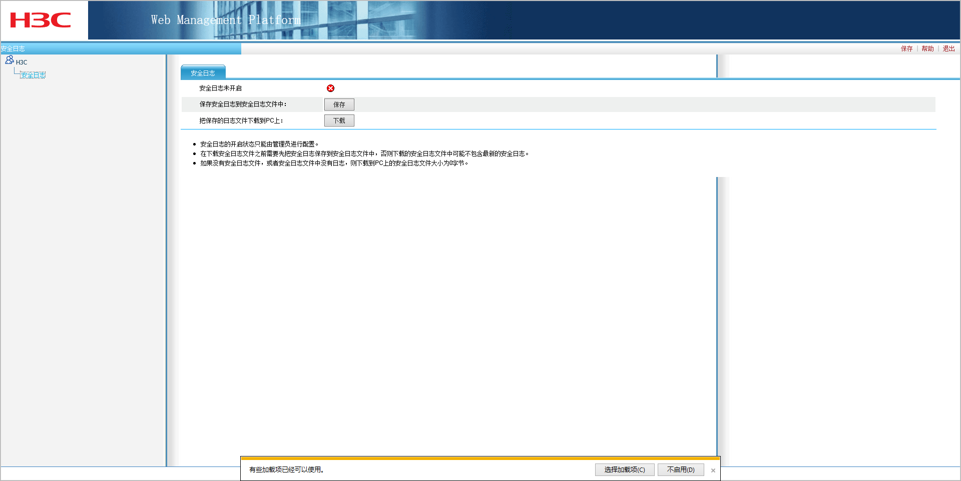

MSR 2600-10 Web 管理页面进去之后只有安全日志一个选项 没有其他配置选项
2022-06-09提问
  • 1收藏,1782浏览
MSR 2600-10 Web 管理页面进去之后只有安全日志一个选项 没有其他配置选项,如下图。使用的帐号是admin,level 3,要怎么搞出其他的配置选项
