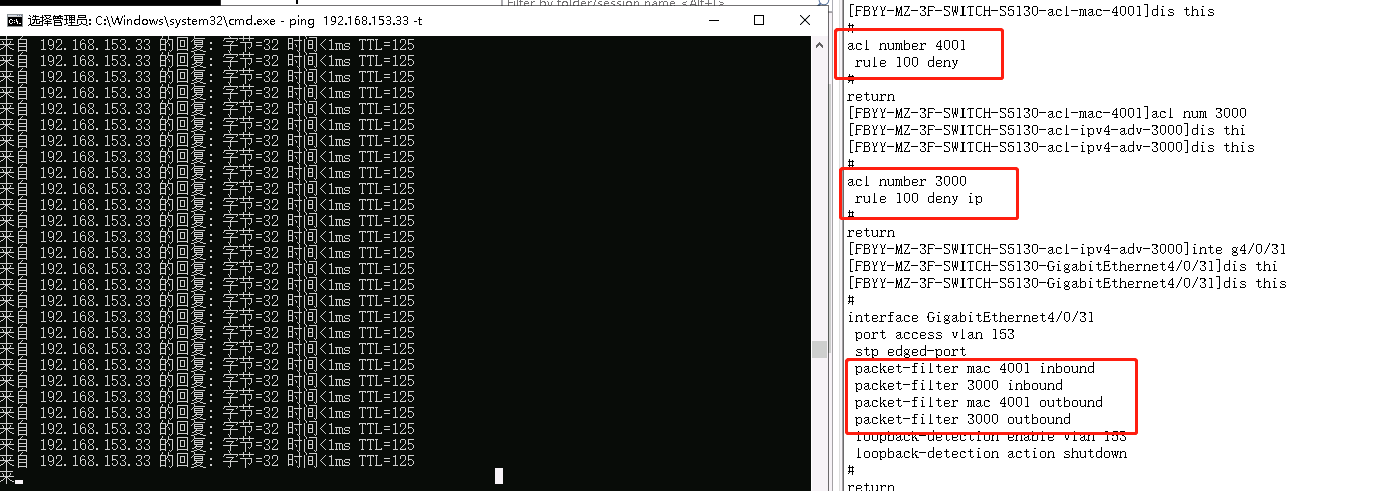

192.168.153.33是从接入交换机的4/0/31口进来的,我从我这台管理机上ping这个地址能通,但是4/0/31下不论是做mac的全限制,还是ip的全限制,这个192.168.153.33都能通。

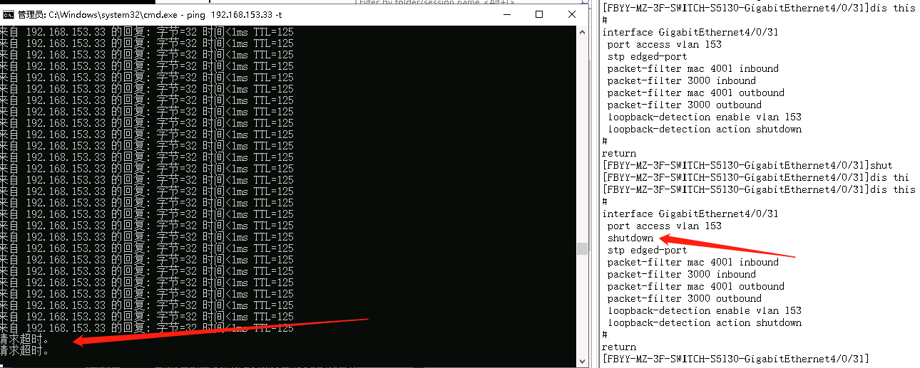

但是我直接把4/0/31口子给shutdown掉,192.168.153.33就马上不通了。
原本的acl限制为啥没有生效?

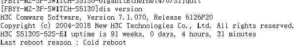

交换机版本是这种

您好:
接口下调用packet-filter mac 4001后通过display mac-address查看接口下是否还有mac信息?
dis mac-address inte g4/0/31接口下还是能查看到mac信息

配置没问题,端口限制后还能ping通,在网关交换机上display arp查找33的mac,display mac-add通过33的Mac查找是否是那个端口
通过网关上查看,最后找到的位置还是这个交换机的4/0/31口
