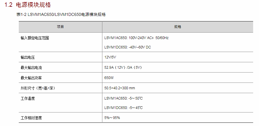

一般每个型号的交换机支持的电源模块型号是固定的,一个交换机可选的电源模块就几个,这个可以在安装手册上查找到,比如S125-X设备只支持三款电源模块,LSTM2PSRA:交流输入、直流输出的可插拔电源模块,提供最大2000W的直流输出,LSXM1AC2000:交流输入、直流输出的可插拔电源模块,提供最大2000W的直流输出,LSTM1PSRD:直流输入、直流输出的可插拔电源模块,提供最大2000W的直流输出。每个模块支持的电压和电流参数也可以在安装手册中找到,但是电源内部实现机制这个可能要根据具体的电源模块找原厂硬件的研发去了解了。
http://www.h3c.com/cn/d_201705/994858_30005_0.htm#_Toc482365701

每款设备都能查询到电源信息
以58为例
