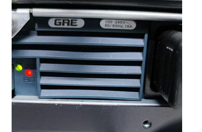

这是电源,一直亮红灯,请问怎么排查什么原因?10500型号,Version 7.1.070, Release 7577P01    主控板上PWR也有红灯
bei 九段
粉丝:29人 关注:7人
红色
电源模块系统输出异常(电源在输出短路、输出过流、输出过压、输入欠压、远程关闭等情况下告警,并进入自我保护状态)
插拔和交叉测试下,如果电源问题联系400更换

红灯就是故障了,建议查询序列号后进行保修。
粉丝:105人 关注:1人
电源故障,保内报修,保外重新买
粉丝:38人 关注:0人
C.5  电源模块指示灯
S10500系列交换机支持的电源模块型号为LSUM1AC1200、LSUM1AC2500 和LSUM1DC2400。
·     LSUM1AC1200和LSUM1AC2500电源模块上提供有电源模块状态指示灯(AC指示灯和DC指示灯),通过查看指示灯状态,可以判断出电源模块的工作状态,具体请参见表C-19。
·     LSUM1DC2400电源模块上提供有电源模块状态指示灯(INP OK指示灯和DC/FLT指示灯),通过查看指示灯状态,可以判断出电源模块的工作状态,具体请参见表C-20。
表C-19 LSUM1AC1200和LSUM1AC2500交流电源模块状态指示灯含义
指示灯
颜色
状态
AC
灭
电源模块无系统输入
输入电压过低,电源模块进入自我保护状态
绿色
电源模块系统输入正常
DC
绿色
电源模块系统输出正常
红色
橙色
电源温度过高告警,电源模块进入自我保护状态
表C-20 LSUM1DC2400直流电源模块指示灯含义
指示灯
颜色
状态
INP OK
灭
电源模块无系统输入
输入电压过低,电源模块进入自我保护状态
绿色
电源模块系统输入正常
DC/FLT
绿色
电源模块系统输出正常
红色
电源模块系统输出异常(电源在输出短路、输出过流、输出过压、输入欠压、过温保护、远程关闭等情况下告警,并进入自我保护状态)
橙色
电源温度过高告警,电源模块即将进入自我保护状态
粉丝:114人 关注:1人
DC/FLT
绿色
电源模块系统输出正常
红色
橙色
