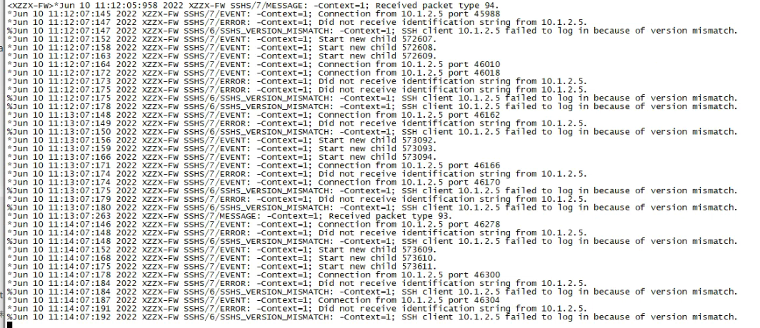

这是什么问题
您好,使用ssh2
交换机默认是ssh2,需要修改天融信,如果天融信不支持,那就修改交换机测为ssh1

交换机启用ssh2?
菜水鱼 发表时间:2022-06-10

粉丝:105人 关注:1人
华三默认ssh2 ,请使用ssh2

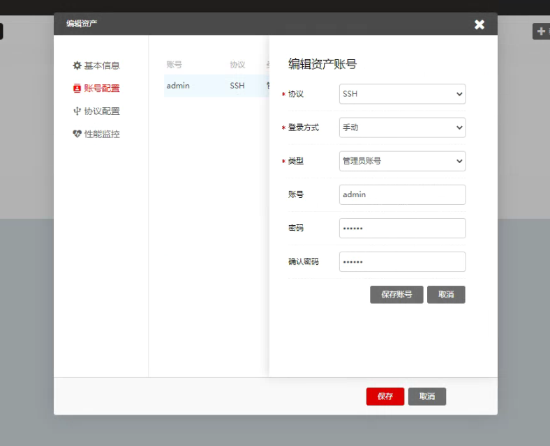

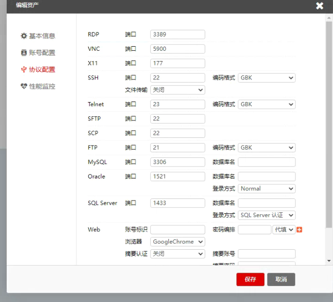

考虑一下堡垒机,只有ssh一个选项,没有ssh2可选
菜水鱼 发表时间:2022-06-10
那就在华三打开兼容ssh 1 功能
IT钟点工 发表时间:2022-06-10
ssh server compatible-ssh1x enable
