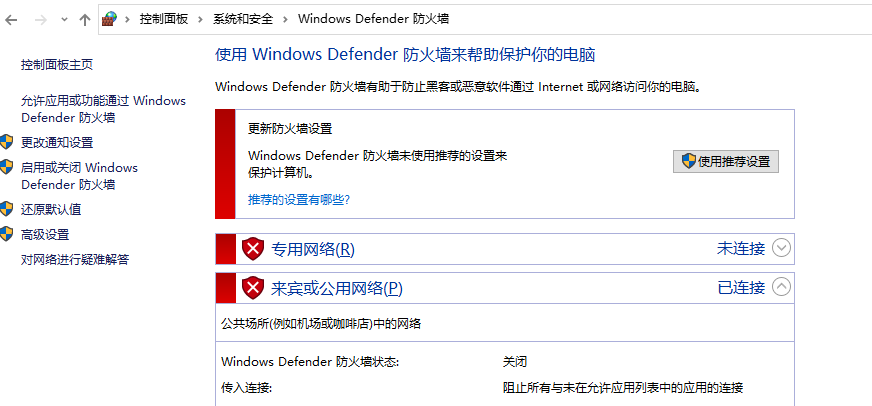

平时不是特别懂这些,公司规模30+,所以买了这个48口的华三交换机,这款是带web管理的,里面好多设置看不懂,现在是光猫千兆口接无线路由wan,无线路由lan接交换机,局域网内的pc互相ping不通,反过来千兆口直接接交换机的1口也一样互相不通,网上也查不到,只能求教一下,非常感谢,非常头疼
光猫是0段,开启了dhcp,接了无线路由wan口自动获取,lan是手动的0段,也开启了dhcp,然后接交换机的1口,局域网内的pc都能上网,但是互相ping不通,因为有内部共享盘,所以挺重要的,谢谢

默认就是互通的,内设设备防火墙都关了吧
主机防火墙放通了么
粉丝:16人 关注:2人
交换机不调就可以正常当傻瓜机使用,你检查你那两个访问的主机防火墙是否关闭
段
粉丝:人 关注:人
1、正常你光猫是0段,路由器wan 自动获取也是0段,这时候你LAN 还是0段,会有冲突的。lan 建议改成别的
2、相互ping不通,先检查终端防火墙,其次看交换机是不是开启了端口隔离。
