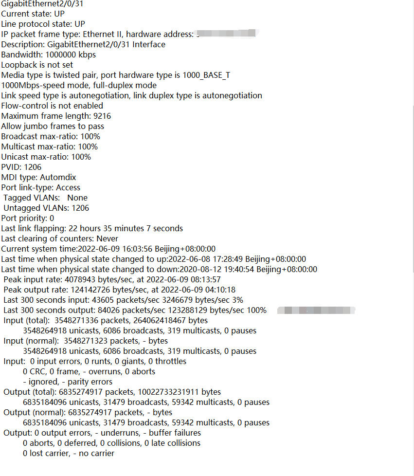

我在交换机上查看到接口Ge2/0/31的利用速率为100%,请问这种状态会导致丢包吗?如果会导致丢包,我该如何查看丢包信息呢?

会的,流量突发会导致丢包的
粉丝:16人 关注:2人
300秒内出方向流量达到100%,会有丢包现象。
如果要查丢包的话,你要做流统

带宽满后一定会丢包,对于业务来说就是卡顿,可以先看看是不是有环路导致,看看stp的tc报文,如果是正常业务的话,升级带宽或者加线做聚合
粉丝:1人 关注:2人
在命令行输入display packet-drop interface 可以查看接口的丢包
1、Packets dropped by GBP full or insufficient bandwidth 表示由于芯片缓存满或者带宽不够导致的丢包数
2、Packets dropped due to Fast Filter Processor (FFP)表示由于入方向的数据包被过滤所导致丢包数
3、Packets dropped due to STP non-forwarding state表示由于STP协议状态为discarding导致丢包数
