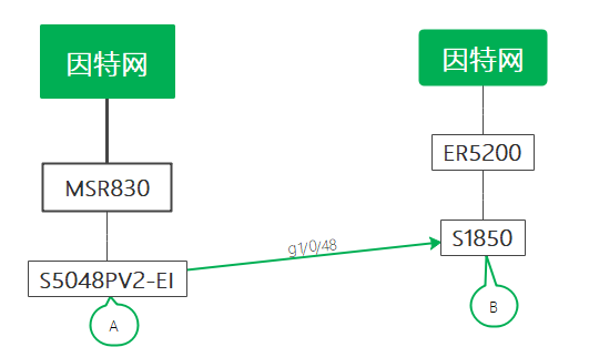

两个局域网之间用有线连接,要求:Switch A 的Vlan 1 4可以访问Switch B上的PC,Switch A只能通过MSR830连接外网,要如何配置?

检查下终端网关在哪吧
如果在sw a和b 则新建一个vlan 100 分别配置1和2 在配置下静态路由即可
如果都在路由器上同理,然后把互连线连接到路由器上即可,如果接口不够用接在交换机侧也行。然后vlan放通过去方式。
