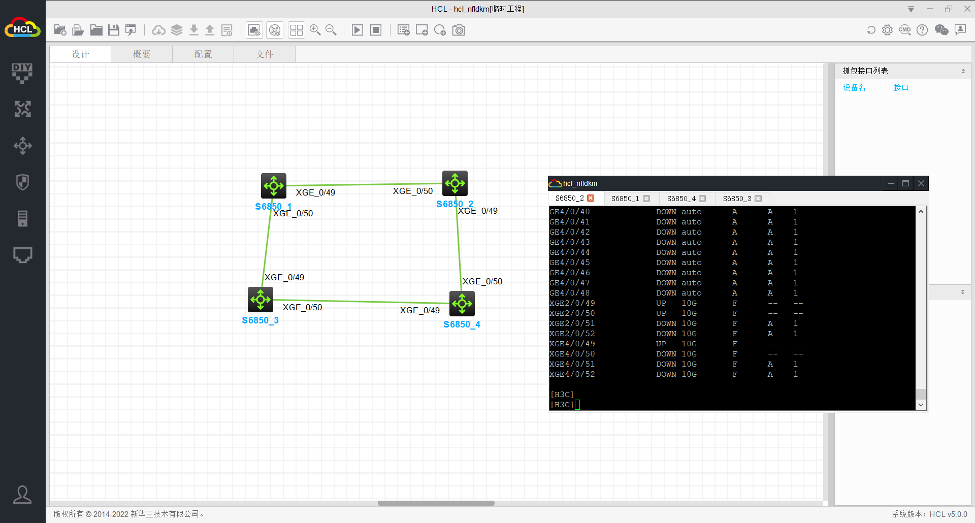

粉丝:3人 关注:6人
模拟器想做四台堆叠但是失败了 不知道原因在哪里  现象是1 3堆叠成功  24堆叠成功 但是34和12没有堆叠成功 配置的话1是 1/1 1/2 然后接口加入配置了优先级最大  2是2/1 2/2 接口加入堆叠组 没有优先级  3是3/1 3/2 接口加入堆叠组没有优先级 4是4/1 4/2 接口加入堆叠组没有优先级

回复Jay chou:
是不是模拟器问题,真机一般不会,多重启几次看看
May 发表时间:2022-06-11 更多>>
没错啊 按照这个来的 我配置也讲了 这个是两台堆叠 四台堆叠是不是不这样做
Jay chou 发表时间:2022-06-11
一样的做法,等会我给你找一个网站上4台的案例
May 发表时间:2022-06-11
回复Jay chou:
https://www.h3c.com/cn/d_202111/1487224_30005_0.htm# 就是上面那个人的链接有个四台堆叠的
May 发表时间:2022-06-11
回复May:
我也按照那个来了呀 没有错呀 就是没堆起来
回复Jay chou:
May 发表时间:2022-06-11
zhiliao_2yXDMv 知了小白
大概率配置问题,麻烦贴出配置看看
