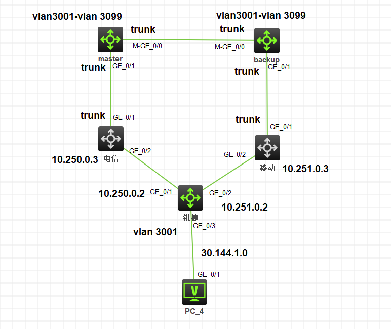

请问这种拓扑可以做vrrp吗,如果不能需要修改那些地方

没看出来为什么不能做,可以参考下案例
https://www.h3c.com/cn/d_202204/1590440_30005_0.htm#_Toc98597945
Xcheng 九段
粉丝:141人 关注:3人
建议先搞清楚下组网细节和需求吧
否则没法判断,已目前信息只能做交换机下联也就是终端侧vrrp。
交换机上联isp做不了,且上联isp设备都没法判断。。。另外H3C设备M-G接口是不转发数据的。
不是说简单调整配置或更换设备就能实现的。
