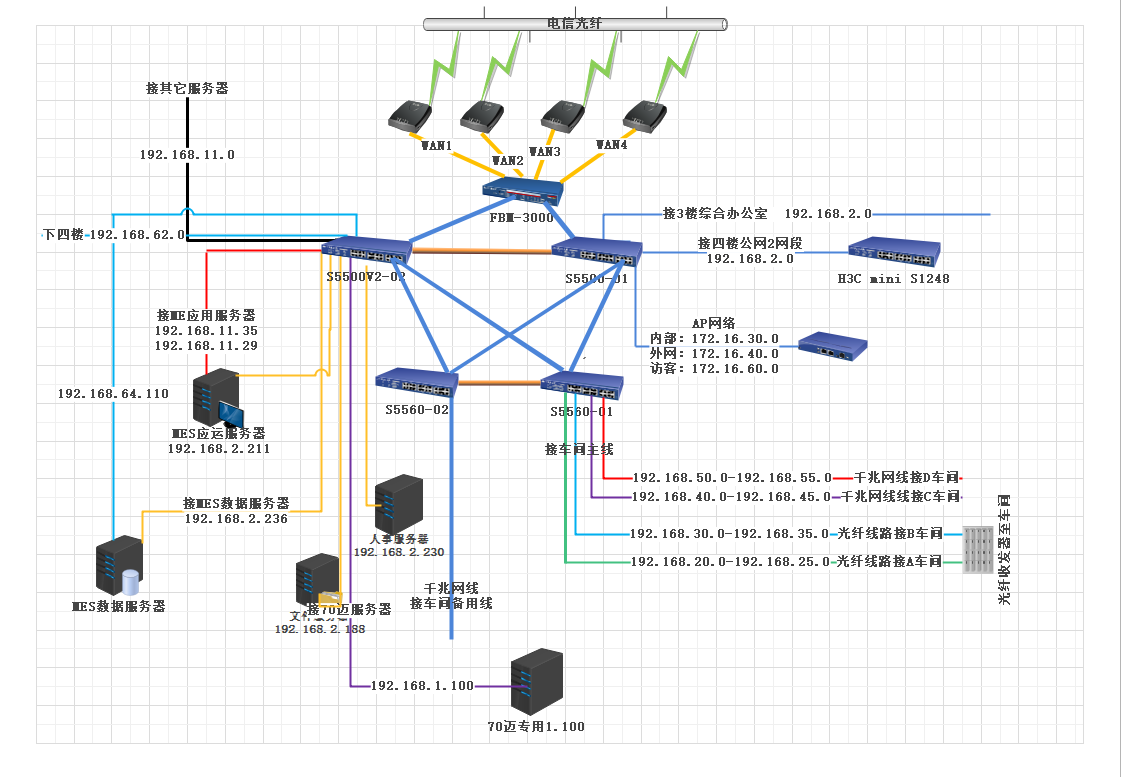

求大佬帮看看以下拓扑是否可以实现,如要实现请问该如何配置呢?
公司有A、B、C、D四个生产车间,每个车间规划6个VLAN网段:IP设置为(A车间:192.168.20.0-25.0;B车间:192.168.30.0-35.0;C车间:192.168.40.0-45.0;D车间:192.168.50.0-55.0),接入S5560-01交换机,S5560-01与S5560-02交换机IRF堆叠,提供备份服务,车间备用线路接入S5560-02交换机。核心为两台S5500V2交换机(S5500V2-01、S5500V2-02)堆叠与S5560交换机连接,S5500V2交换机上划分办公VLAN192.168.2.0、服务器和核心交换VLAN192.168.11.0、192.168.1.0、192.168.64.0、192.192.168.62.0,还要配置AP网段VLAN172.16.30.0和172.16.40.0。
外网有四条线路,一条固定IP专线,其余三条为ADSL,接入一台维盟FBM-3000路由器,再接入两台核心交换。
需求:1、生产车间线路必须保证持续畅通,一台设备如有故障可以随即切换备用线路。同时所有客户端都要能访问到内部服务器,部分设备需要外网。
          2、办公网络需要全部连通外网和内部。
          3、AP网络内部:只用连接内部服务器;外网和访客:只需要访问外网即可。
求教大神,以上设计能否实现?
若能实现,请问各设备该如何配置呢?烦请帮写下配置,不胜感激!
若无法实现,烦请给出改善建议,谢谢!

路由器配置上网,交换机做IRF,同时作为内网网关,配置多个vlan接到内网各个车间。感觉这样可以做,配置的话你网上找找各个典配参考看下,下面这个也可以参考
MSR 路由器(V7)下联交换机实现多网段上网(交换机作为终端的网关)

可以实现,出口上使用策略路由,核心上使用acl限制访问,配置没法给你写了,要写的地方太多了,找个当地经销商去给你调吧!
